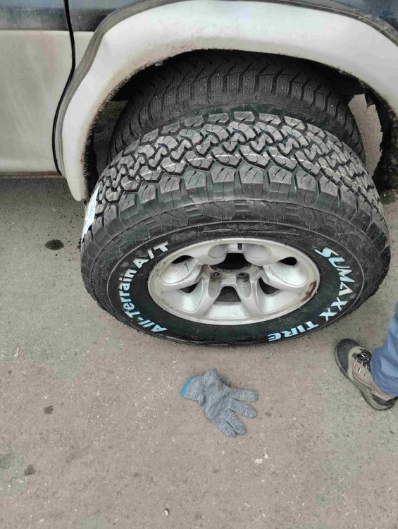

Надоел грязевой 31 размер, решил поменьше и менее злой протектор, 235/75 меньшестока 225/80, остановился на 265/70, но этого тоже на рынке не много, хотел протектор хай спорт, но 60кр за комплект меня не устраивает. Короче вот такие Взял, не особо они меньше зимы, но зима у меня в 16 радиусе. Ат но другого нет. Вернее есть, но это уже 60 кр, мне такая цена не нравится. 32 тысячи комплект, Степа на такой резине уже два сезона отьездил, вроде норм.

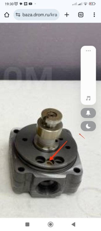

@pailot судя по профилю у тебя рестайл, ТНВД efi? А на фото мех тнвд от дорестайла, это не твое, хотя можно поставить ,что угодно и куда угодно,но для этого нужны дополнительные расходы, и если ты сам это не сможешь сделать, то оно тебе и ненадо. Как то так.

ну это врядли, особено в около нулевой зоне вылета диска, в поворотах будет цеплять арку с зади. 31 дюйм встают на диски плюс 10 от паджеро, без лифта, надо только ребро замять, или лучше арку подрезать.
@Sergey59rus ну зачем так категорично, все гораздо проще.На дорестайле и рестайле маслоотделители разные, выше на фото это дорестайл, на рестайле с эфи ,похоже на ваше описание. всем здравствовать.
