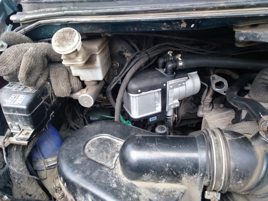

  5. Всем трям, с новым календарным годом кому это нужно. Решил, что не надо мне дваалюминевых колесиков. Прикупил подогревашку из наличия в Кемерово, правда не дешево, китайского производства Проверил временным монтажем, работает. Дальше поглядим.

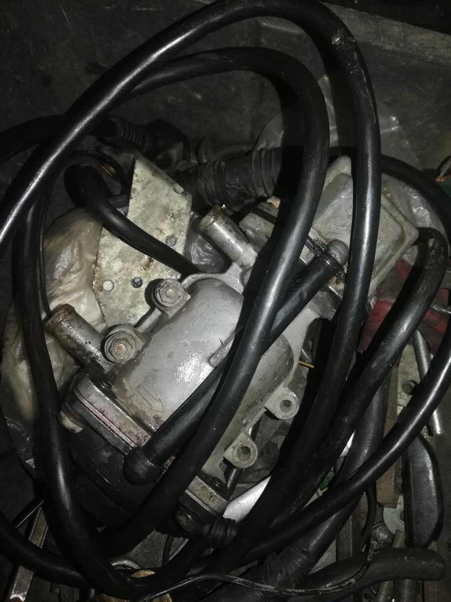

  7. Но с другой стороны, аппарат отработал за 3 года, и крыльчатка сгорела когда кончилась гарантия, потом 1 штукарь и новый ротор с алюминевой крыльчаткой, прошёл год и статор накрылся, с их ремонтным силиконовым колечком, но статор отдельно не продают, вот и думаю нахрена мне еще один ротор с алюминевойкрыльчаткой
  8. Да помню я ты предупреждал. Можно за 2 косаря почить этот а можно передти на новый уровень независимости от розетки. Хотя на данном этапе розетка есть дома, и на работе, но..... Время рассудит. Хочу кричать матом но регламент простите. Что решу о пишусь.

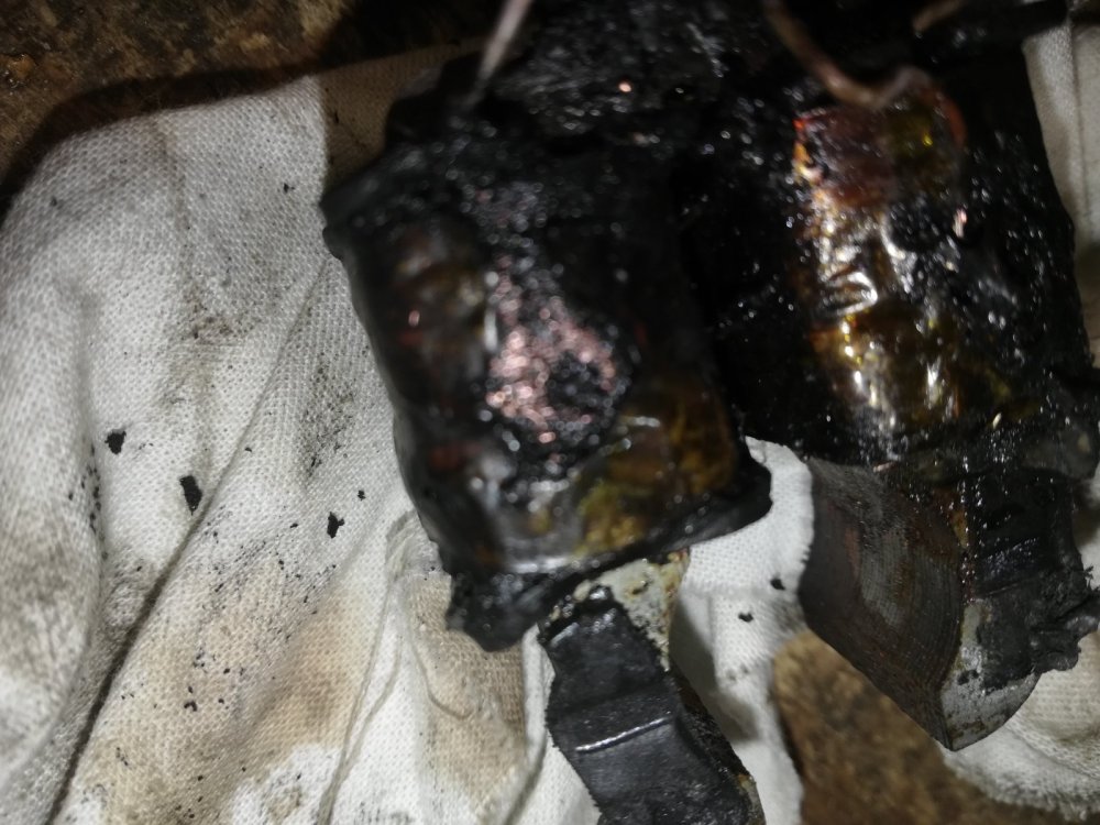

  11. Быстро ипросто починить не получится Обмотке пришел кирдык. Возможно следствие пропуска, проводки отгнили и всё. А дальше нагрев сделал свое дело. Пропуск был по колечку Правда не резиновому а силиконовому, но результат от этого не изменился. Буду думать как с этим дальше жить. Всем трям.

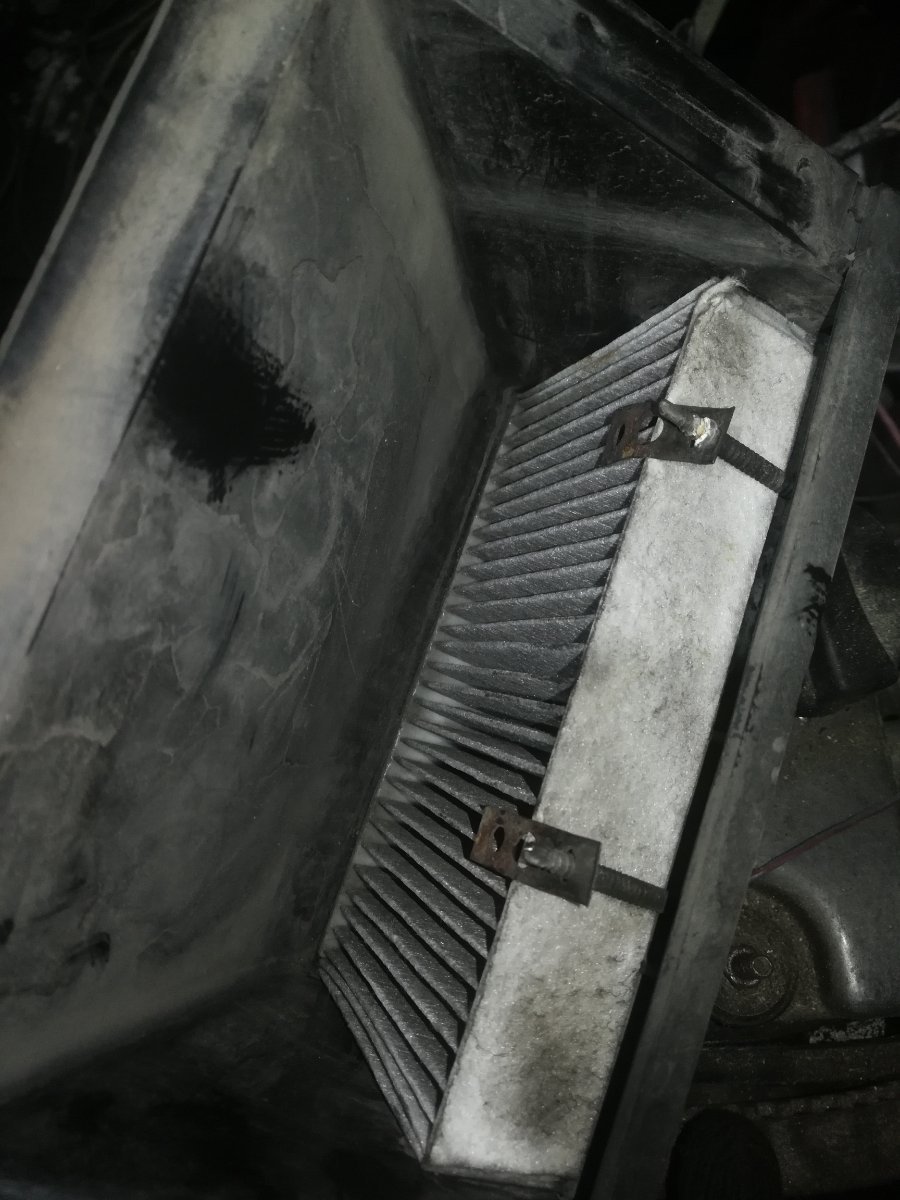

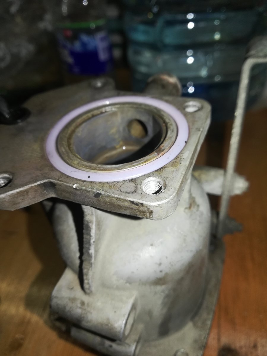

  12. Ну вот небыло небыло и началось. Здрасе. Морозы были в разгаре, а мой севеср с помпочкой отлетел, скажем без матершинки. Это я про подогревашку на 220в. Вот эту. Помпа отказалась крутитя, хотя колесико на месте, яже его алюминевое поставил. Ну и течь дал котел в районе помпы. Удалил его из машины. Если он легко починется, я его обратно внедрю. Без помпы городить огород неохото, фитингов и шлангов много? Да и не подлезть к сливу с блока на 4м40. Хорошо хоть морозы спали. Решил если не починю буду смотреть в сторону жидкого китайсеого фена, в Кемерово обещают в конце недеди поставка в магаз будет И какак я ненавижу эту булучную систему охлаждения, неугодаешь зальешь всю охлаждайку обратно или нет. Сегодня вся не вошла, хотя не ногопролил. Циркуляция есть печь работает, а вот радиатор похоже пустой. Нагрел двс сейчас охлаждается, может повезети и провалится из расширительного аогда двс остынет, жду. А вот похоже и виновник сидьно потевших окон Импровизированный салоный фильтр. Многи считают, что зимой он не нужен. А он за зиму столько грязи набирает, я был удивлен. Временно удалил его, так как в запасах нового не нашлось, придется прикупить. А на сегодня новостей больше нет, всем здравствовать.

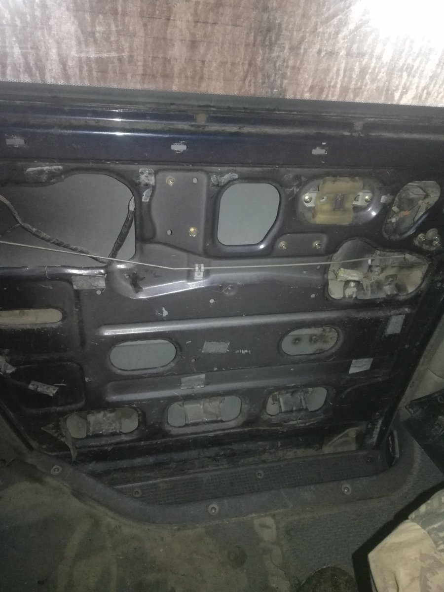

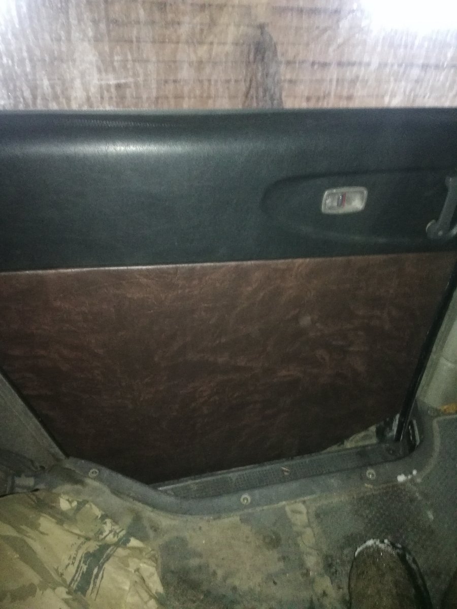

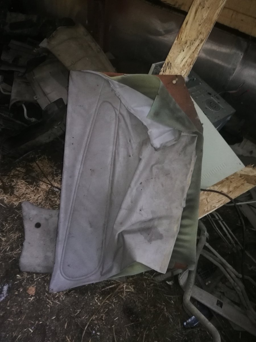

  23. Мне очень стыдно, что ездил много лет с такой вот боковушкой Родную обшивку время не щадит Пришло время изготовть новую, ох как долго я это делал, с год наверное. Но все детали новые, и основа из двп, и подкладка под ламинат, и винилис кожа В итоге Ну и как в 21веке без самореза. ДА НИКАК Всем добра.
