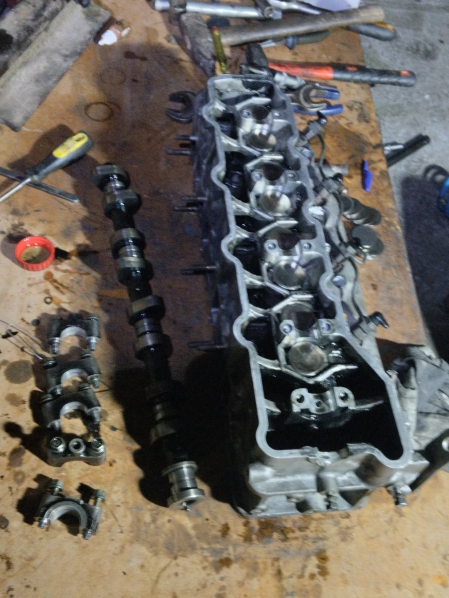

  13. Пользуясь случаем пока здесь никого нет, расскажу ещё одну историю. Сколько раз мне говорили, что не дадут компрессометр больше, а то как замерю компрессию, так в мотор лезу. Последний случай не исключение, правда я его сам взял, с разрешения конечно. Добрался я в итоге до гбц, клапана как и ожидалось текли всё, седла выпускные в очень унылом состоянии, немного их поправил, самую малость, клапана притер, зазоры как смог отрегулировал. Как меня вымораживают шайбы, ох..,. Ну и собрал уже, завтра же на работу.пятница вечер- воскресение вечер, и машин снова на ходу. По субъективным ощущениям стала заводится лучше, динамики прибавилось, но не много. Похоже всё же насос накрывается, или накрылся, и на последних дыханиях ещё работает. Дальше буду кубатурить, как мне ТНВД починять, при этом не остался без машины. Всём добра и мирного неба над головой.

  15. @tixon да знаю, что не приговор, девяносто процентов это ГБЦ, с пропускающими клапанами. А так да, масло жрёт умеренно, уровень на 5000 км, в этом моторе я ещё не был, брал б/у, но до меня в него руки точно запускали. Выберу время подорву гбц, посмотреть так сказать, проведу разведку боем, накрайняк скину со старого, что бы без машины не остаться.

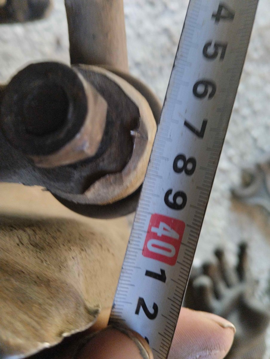

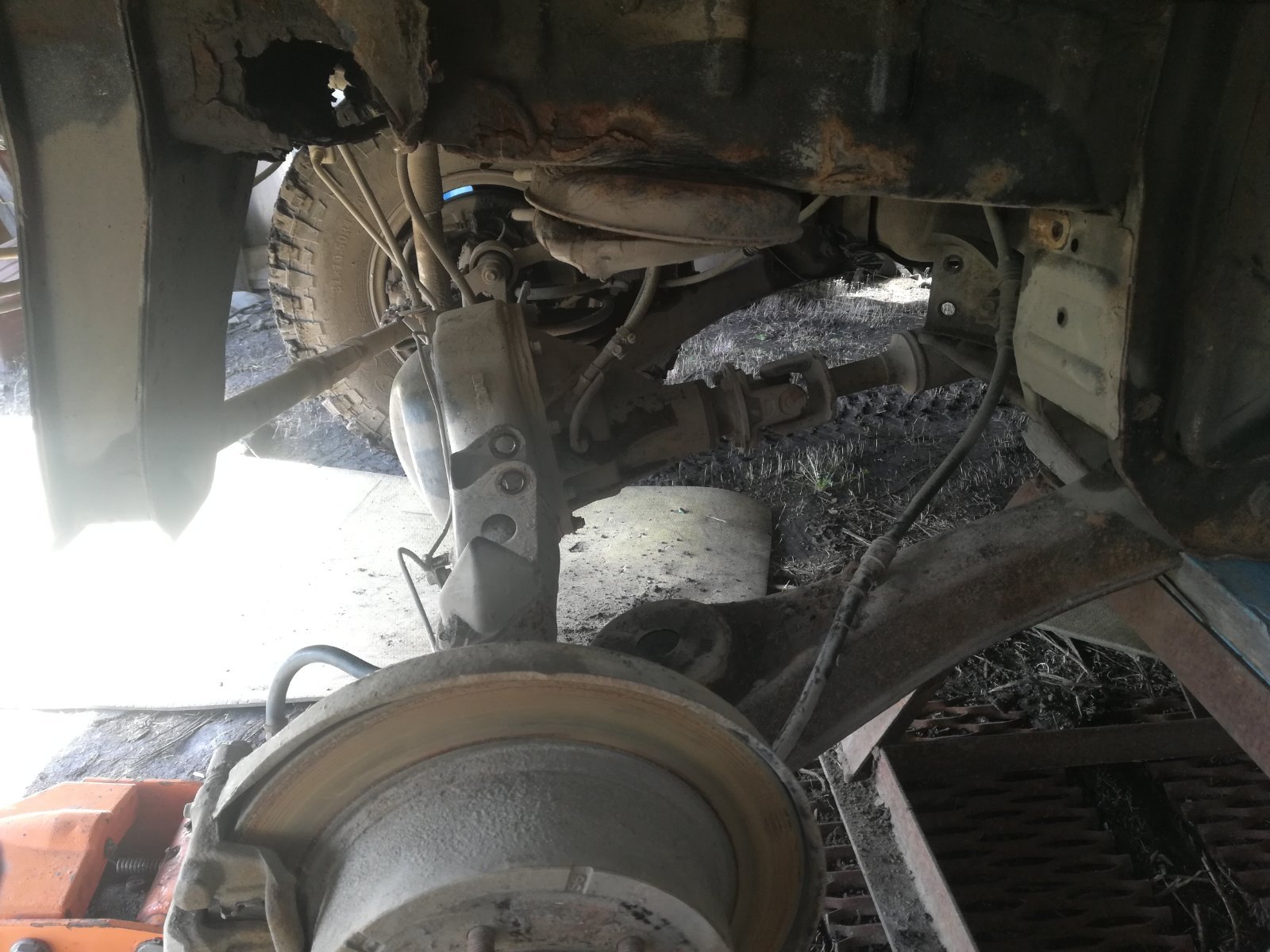

  23. Вот и натворил делов любимый мой подшипник в левом поворотном кулаке который я решил сменить. После снятия ступицы был удивле несусветно, что живого в ней не осталось ничего, от слова совсем. От наружнего пыльника остался только каркас, подшипникам ступичным хана, ну с игольчатым и так все ясно. По счастливой случайности все нашлось на ремонт дома. Попутно рулевую тягу и наконечник.. заменил, ну и до кучи нижнию шаровую. Все это дело усугубилось наружней температурой окружающего воздуха, жарко очень было в сибири. Весь день провозился но справился Всем добра.
