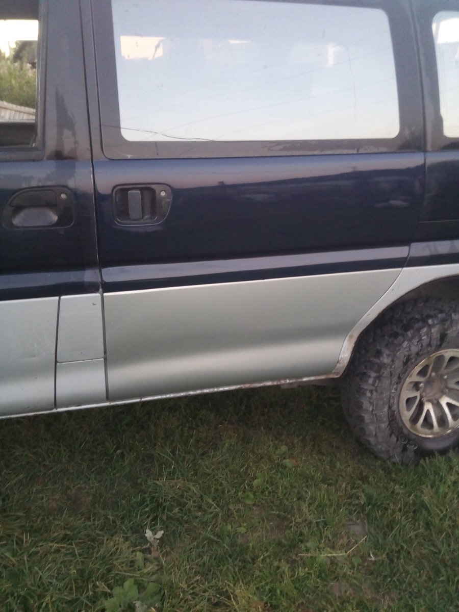

  11. Привет и здравия люди добрые. Как говорится не было бы счастья ,да несчастье помогло. Давненько я настраивался перекрасить белую заданию дверь. А помог случая, доча во двор не попала и боковушку помяла. И так сказать ,толчек для действий. в результате я избавился от узнаваемой и приметной машины. теперь она синенькая и не приметная.

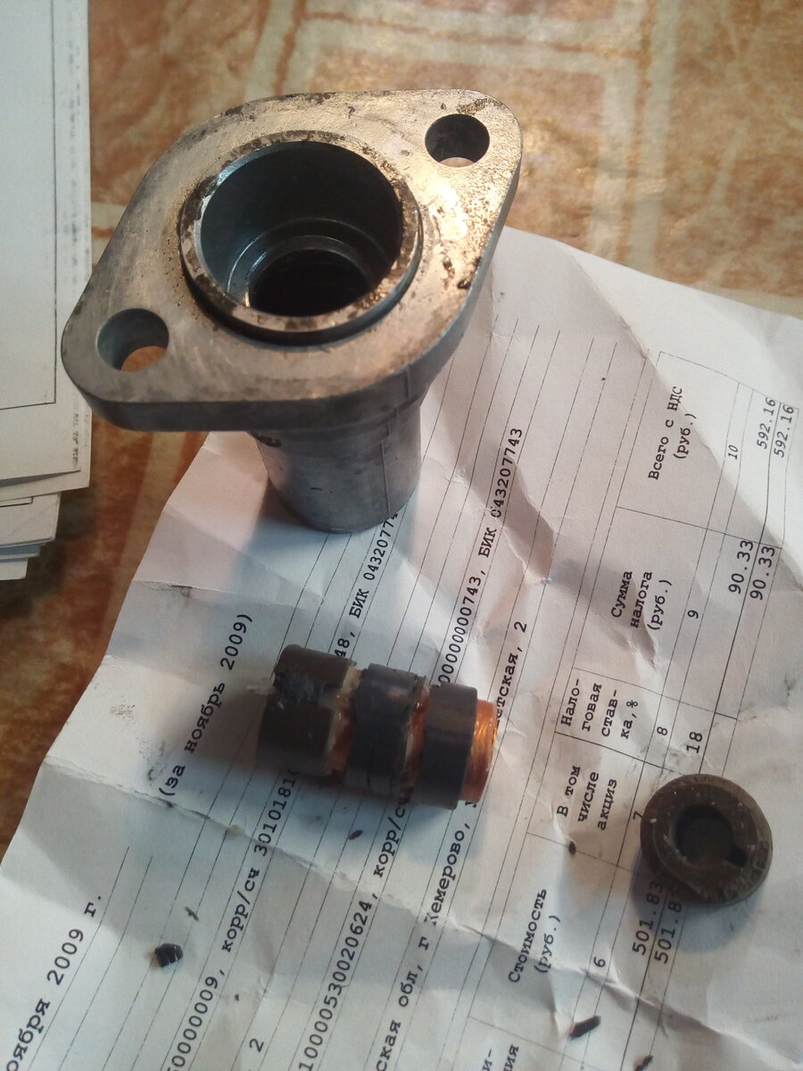

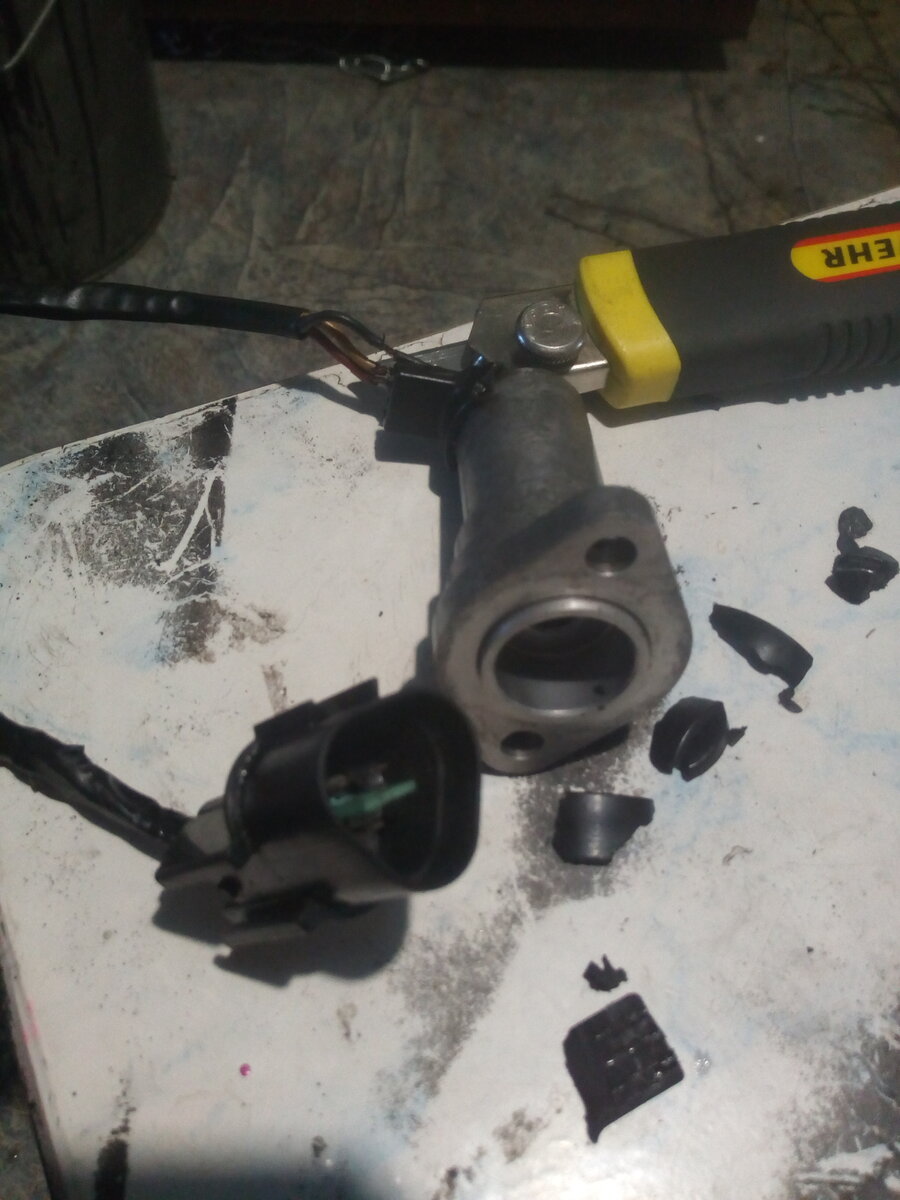

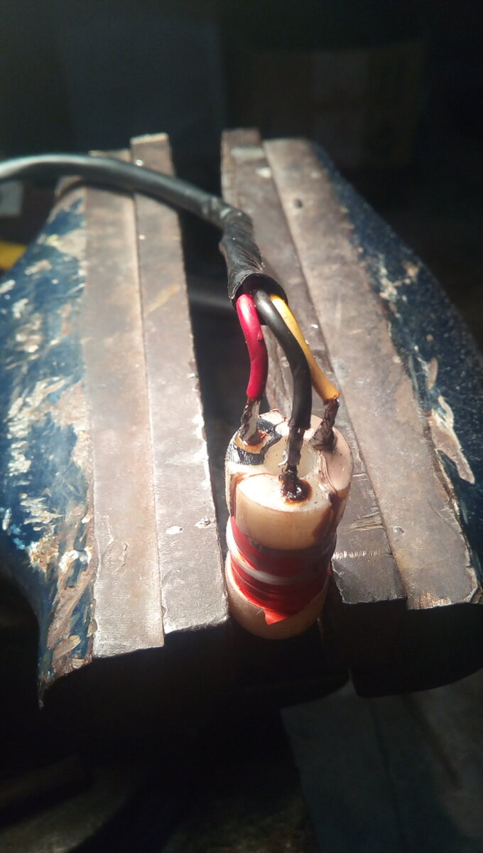

  20. с одной стороны где провода,дримелом все расковырял, с другой стороны немного станком, но думаю сверлом тоже получится, увеличили отверстие в алюминевом корпусе. Далее штырем подходящего диаметра, даванули сверлильным станком, используя его вместо пресса. Катушка извлечена, правда пострадала.@сапёр как смог рассказал, фото процесса нет.

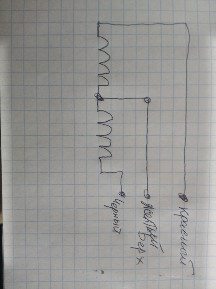

  21. Ну и в итоге, имею совсем другой авто, после установки отремонтированного датчика, заводка, дымность, динамика, все нормально. Без него все было плохо. Я результатом доволен. И последний штрих распиновка по цветам проводов.

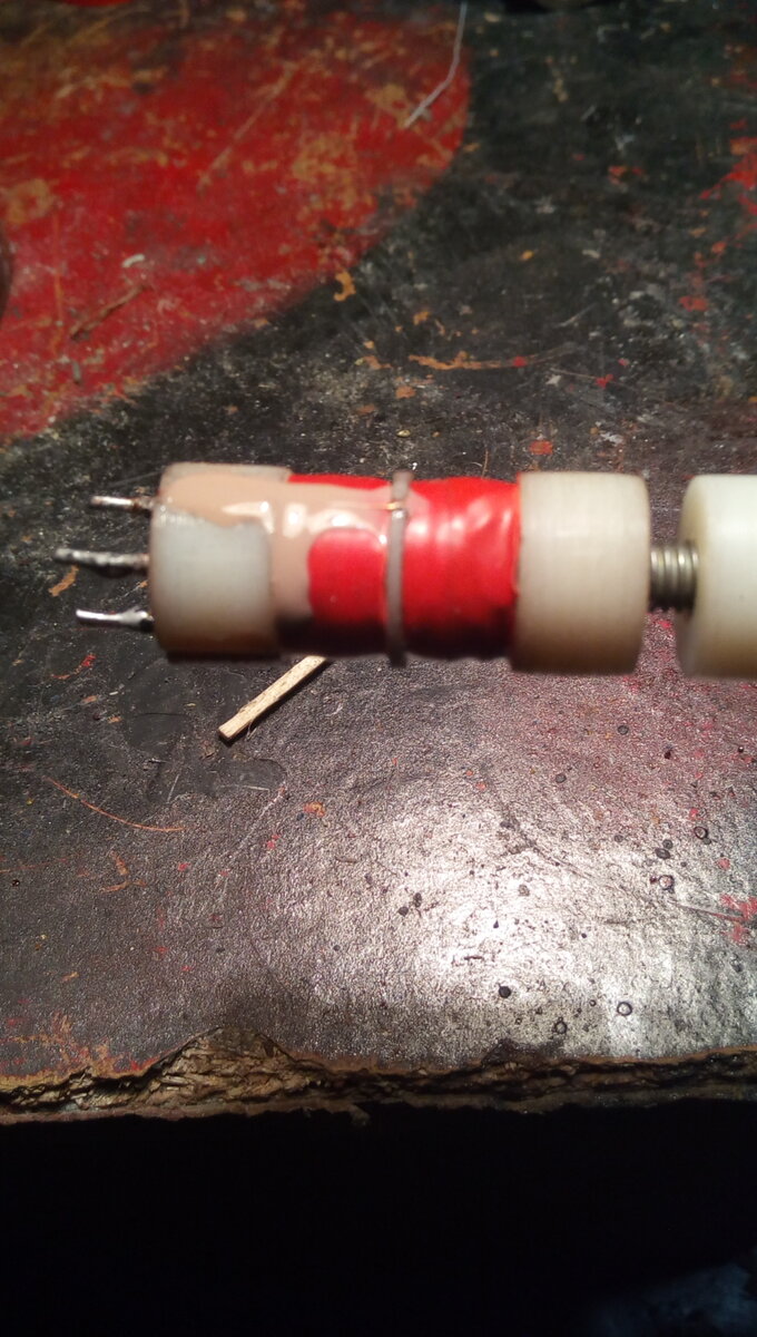

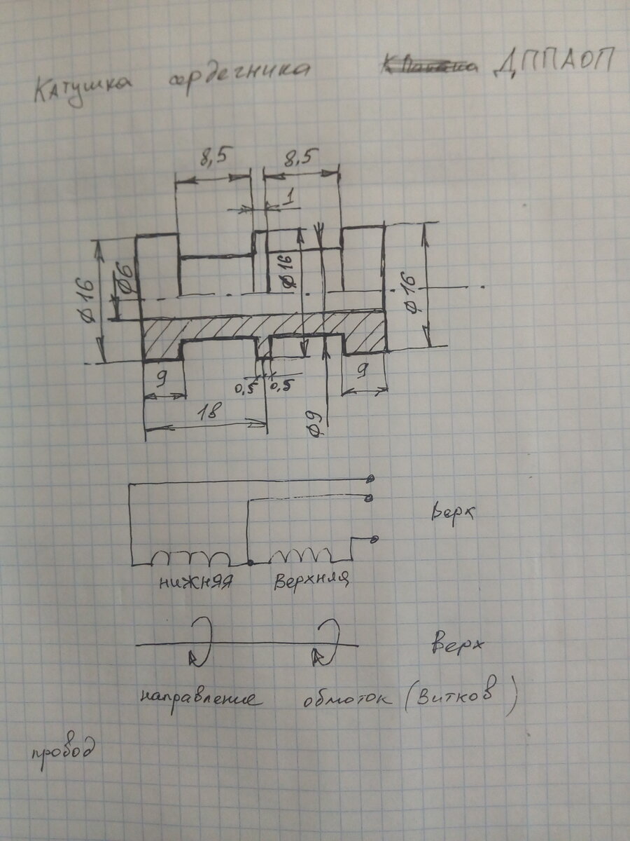

  23. Отступать некуда, пошёл по пути ремонта, намотал старым проводом заново,на новый сердечник. что из этого выйдет, пока не знаю.

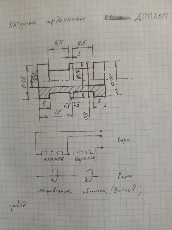

  24. Написано красиво, расколол. Ну да ладно, я не предераюсь. На деле разобрать оказалось не просто. Конечно, что один человек собрал, другой за всегда разобрать сможет. Я ещё не исправил, но вот к чему пришёл по конструктиву и пониманию дальнейшего ремонта. Верх там , где провода выходят из датчика. При разборке сердечник повредил, поэтому буду заказывать точить новый, а лучше два, т.к. неисправных датчиков в наличие два. Не знаю ещё что из этого выйдет, но буду пробовать, раньше не разу такой работой не занимался. У кого был такой опыт поделитесь подробностями, провод на замену пока тоже не искал. Буду действовать по порядку.
