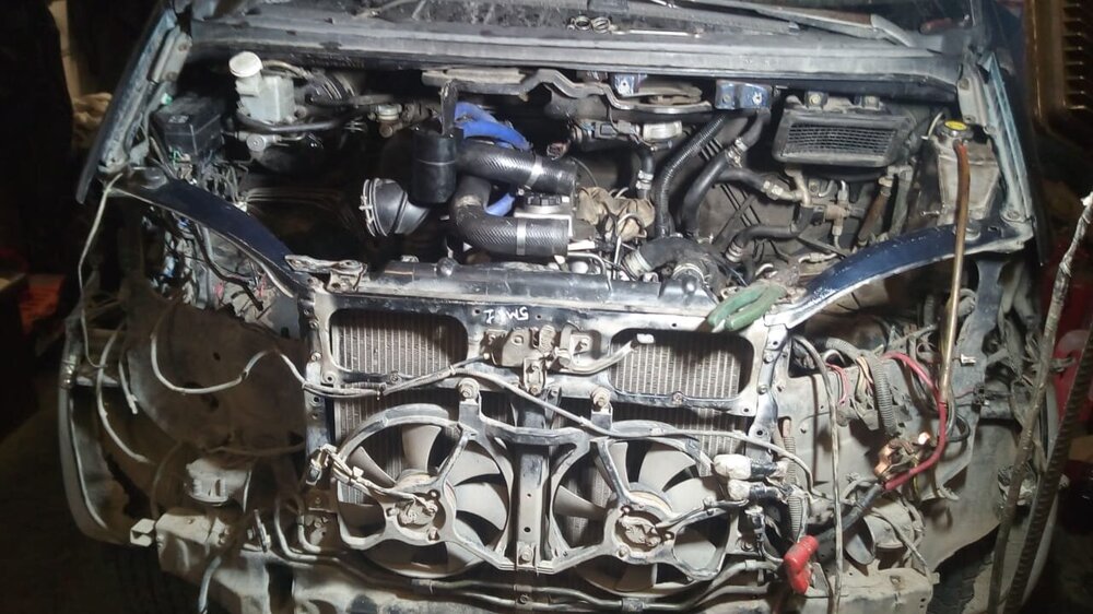

привет парни. короче провел я пять дней в гараже, как собака в будке, обрыгло все, нельзя так с человеками. выехал сегодня, дизель работает не плохо, нет еще датчика обсалютного давления, поэтому едет он, как буддто турбину сперли, но передвигаться можно. не работает на сегодня, задний ход фонарики, не работает тахометр, спидометр,. Вроде и все. Степпа сказал, что думал будет гораздо хуже. а это все вылечим. Главное машина двигается, остальное подтянем, все вам расскажу

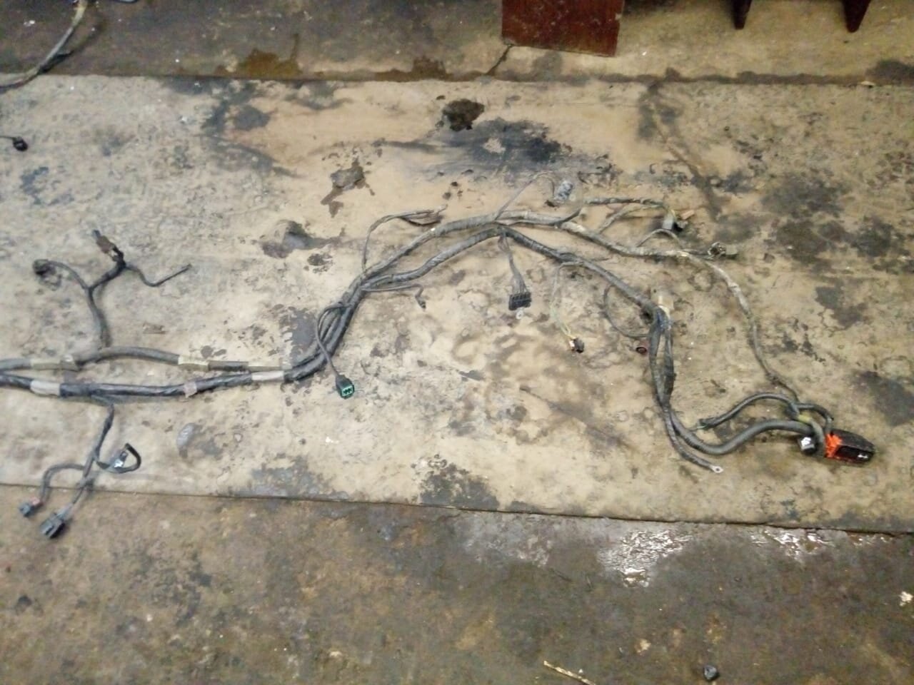

привет банда. Сегодня дизель завели, работает. Долго искади не состыковку в проводке, почему не отрабатываю свечи, и нет напряжения на клапане отсечки. дО этого нашли и отключили блокировку стартера по проводке к АКПП. Оказалось в проводке дорестайла нехватало постоянного пляса от аккума, в эфи провод есть , а в дорестайле нет. черно желтого. надеюсь завтра поеду, правда еще куча мелочи остается, спидометр, тахометр, может еще что вылезет. но это будем решать , чуть позже. Главное дизель завелся, и ему нет никакого дела, есть мозги АКПП или нет. @E.g.o.r сдается мне , что встреча стобой неизбежна, для понятия что нам делать.

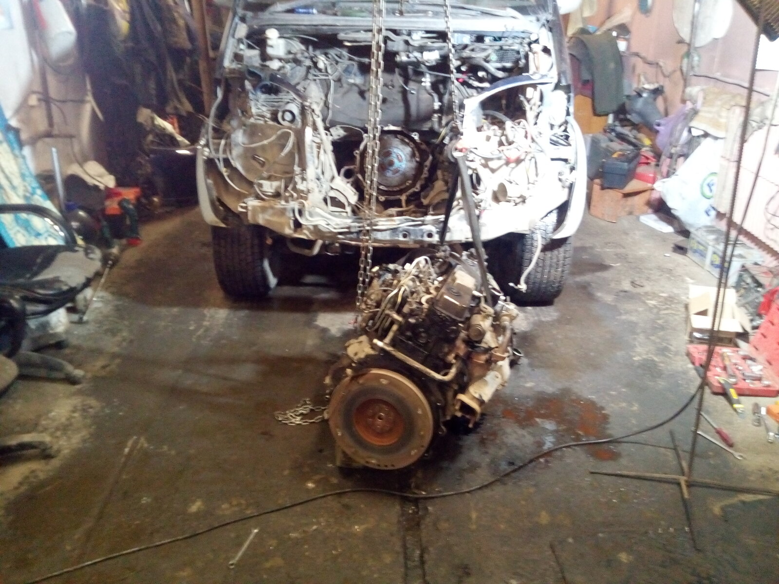

вот собрал, осталось тосол залить, масла залиты, и по электрике еще не все, главное провода в данном вопросе, выводов пока нет , но надеюсь на скорый запуск.

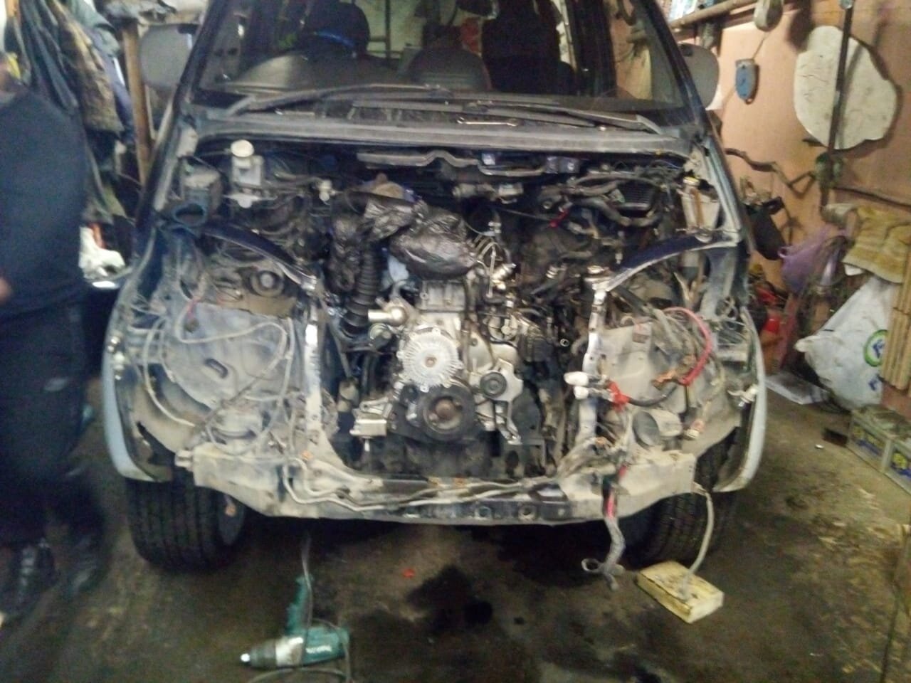

привет, сегодня изьяли старую проводку(косу) и внедрили от эфи остались еще вопросы , да и косу надо от педали до мозгов сплести, ее в дорестайле даже не планировали.С кондиционером есть ни стыковки в косе,но это уже когда будет жара, на зиму оставляю прошлогоднию схемы( тосол в испарителе) По низу все закреплено, коробка , сцепление на месте, глушитель.Да и попутно по мелочи, все делаем...
