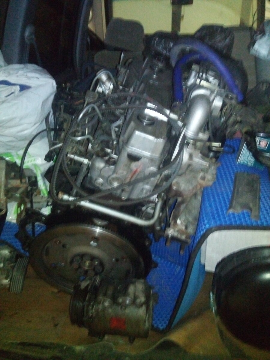

  10. Всем привет. Как в песне, вот и ко мне пришла беда,..... А в двух словах приобрёл я свап комплект , буду свой 4м40 менять на 4м40ефи
  11. @Санёк86 терпение, теперь ты стал моим стимултором к замене, есть другие более важны занятия, но ты меня заинтриговал, в ближайщее время заменю и расскажу
