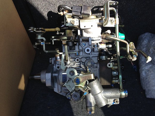

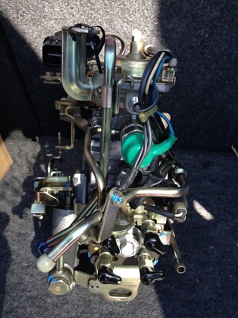

  9. тнвд с первой фотки это точно наш механический ?

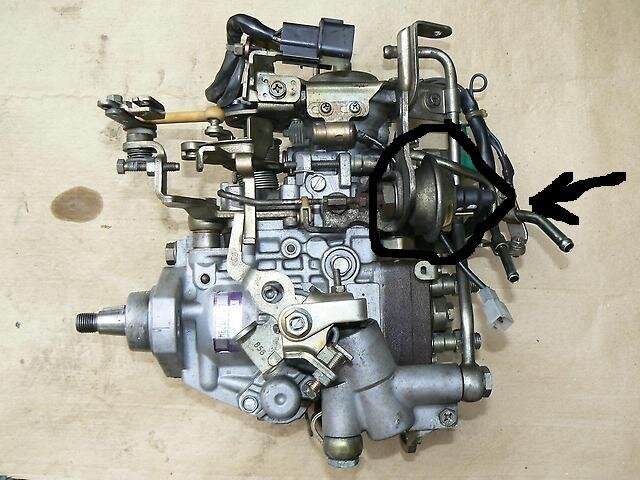

  10. раньше ни разу к тнвд не лазил, даже не смотрел в его сторону 4года. и вот решил заморочиться его заменой. отсюда вопрос: Когда посмотрел на насос,увидел что тяга (о которой описано выше) выломана с корнями. трос на тнвд, тоже свободно ,аж провисает. болт регулировки холостых вообше на сантиметр не достает. нашел два тнвд ,и хочу узнать это точно на дорестайловую булку ? и чего они разные ? если нет этой штуки (отмечена) это на работу машины влияет ? кондей мертв.

  12. извините, а где это и что это ? как это найти ? можно фотку как и чего
