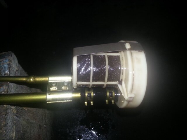

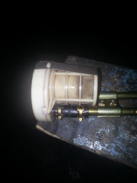

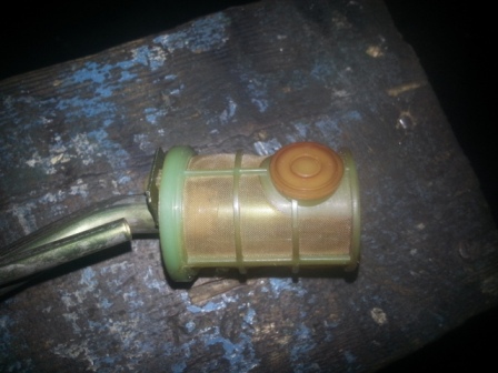

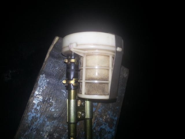

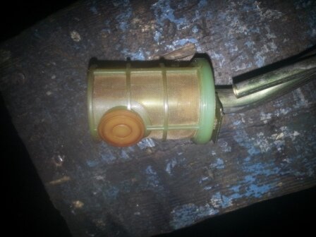

Клапаны в баке вроде рабочие, повреждений нет, судя по грязи на сетках и отсутствии сеточки на подаче ТНВД, думаю что в насосе что то забилось!!!

В ТНВД на подаче сетки нет!!! Обратку продули.

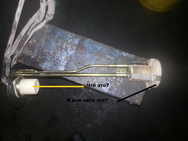

Всем привет!!! Ну вообщем проблема осталась. Сегодня сняли баки, что в них было.... мне чуть плохо не стало!!! Всё промыли, продули, собрали - толку ноль!!! Теперь холостые упали до 500, ДВС трясётся, авто едет рывками. Блин, вот чё её надо!!!
Понял, будем искать!
О как! А что за трубка, сам заборник или магистраль? Как проверить не снимая бак? Хомуты новые я поставил, все протянул от магистрали до фильтра и далее до ТНВД. Вот если я лягуху накачиваю и завожу то она (лягуха) становиться мягкая, как будто и не качал.
