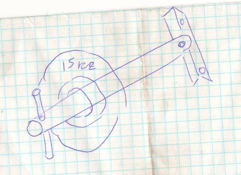

ну все справился я с проблемой на счет подшипника правого вала, может кому пригодиться опишу процедуру в общем как писали выше монтажками выдернуть не получилось, сделал выколотку из кусочка уголка и дюймовой трубы (в уголке просверлил 3 дырки на 10мм а в трубе две все соединил болтами) в качестве груза использовал 15 киллограмовый блин от штанги другого под рукой ничего не было но и им пришлось раз 7 очень сильно дернуть чтоб вал вышел, оказалось что подшипник разбит. Далее столкнулся с проблемой вытаскивания внешней обоймы как ни пытался я ее выковырять не получилось закончилось тем что я с диска болгарки сделал кусачками маленький диск сантиметра 3 в диаметре закрепил его на длинный болт в дрель и на максимальной скорости дрели разрезал его на две части только после этого у меня получилось выдернуть обойму. Со сборкой проблем не возникало вставил подшипник в чулок моста. поставил новый сальник и поставил вал ударив по нему через монтажку в центр и все. Теперь люфта вала нет совсем. Отсюда вывод если вал правого привода люфтит значит писта подшипнику.
как на правом валу подшипник меняется , легко ли его там снять, и еще после замены подшипника исчезнет люфт тот что описал автор ???
