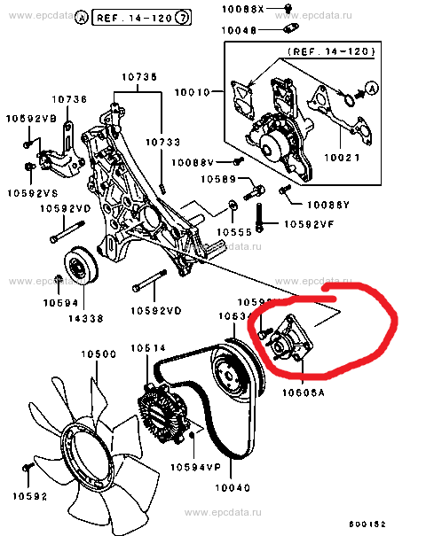

так в том то и дело это не помпа , это валик корпус и два подшипника

цена у этого неразборного узла мне не очень нравиться 5000рубликов, может кто то имел опыт замены потшипника в данной детали
