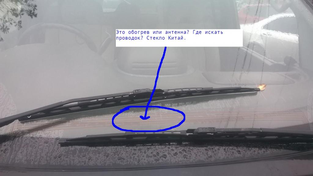

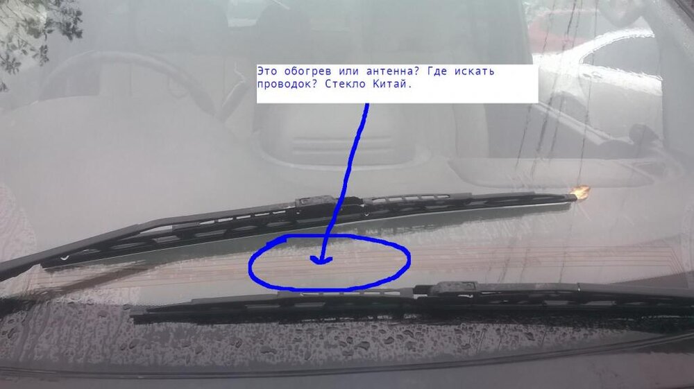

Посмотри косу на задней двери. Там под крышей гофра есть, в ней изоляция проводов ломается и коротят меж собой, засветиться может все что угодно.
И ещё, на китайском стекле, в отличие от оригинала, нет готового проводка, а есть контактные площадки. Если проводок с оригинального стекла не перенесли, то его под капотом и не будет. Но вдруг... вот про стекольный проводок и хотел узнать - спасибо. dragon а пост №46 я внял внимательно и этот проводок нашел, но у меня он в другом месте нежели на картинке. по количеству сообщений - писатель ты
