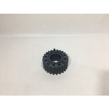

И даже если он бы и был на шкиве, то в случае срыва влиял только на положение метки, но никак на опережение, двигатель спокойно может работать вообще без ремней и шкивов.
Да Вы о чем вообще, 4ж64, эта хрень на шпонке притянута болтом на 16, к ней на четырёх болтах шкив, нет там никаких демпферов в помине.

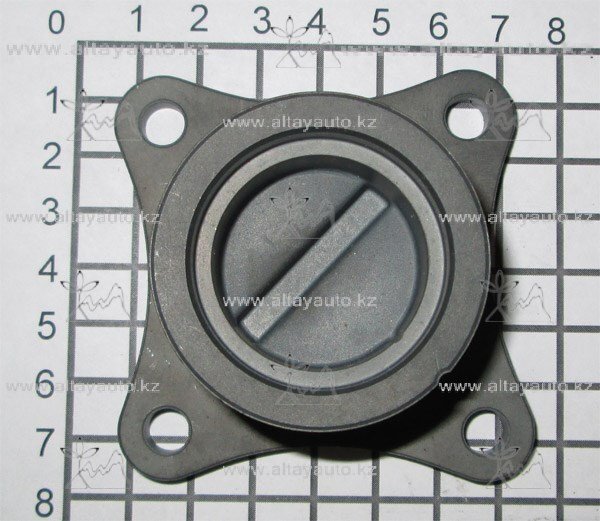

ну так а трамблер снимал, шестерню проверял? - там нет никакой шестерни, тамблер имеет хвостовик как на УАЗике, несимметричный, вставляется в паз

Вот ту хрень, из которой провод на распределитель высоковольтный идёт я ещё прошлый год поменял на новую, эффект нулевой, как и провода со свечками ,остались незамененными мозги и распределитель только, где в нём что находится не могу найти, он вроде как неразборный, люфта между лопаткой и бегунком практически нет( иметтся ввиду только люфт на шплинте).

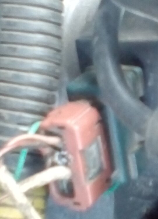

вот щас на заглушенном повернул распределитель чуть на раннее, без закорачивания на массу коричневого провода, держит 5гр до вмт( понимаю, что нужно 12-15), только не знаю надолго ли.

Здравствуйте форумчане! Нужна помощь в решении следующей проблемы: Вобщем долго воевал с электрикой, машина временами перестаёт набирать обороты, может одуматься и ехать как положено, а может и нет, менял все деталюшки провода свечи катушку, вывел указатель давления в рампе 2.7 держит, шланг вакуума с рдт скинешь -за 3кг, всё вроде в норме, а мотор мычит и не едет. Зажигу устанавливал с закорачиванием коричневой фишки на массу, выставлял 5 гр. до вмт, глушил, снимал провод, заводил - зажигание в районе 10 и уходит в раннее при прибавлении газа, всё по феншую, а она через некоторое время снова не едет и при заводке может встать оборотов на 300 и по мере прогрева обороты поднимаются, на поворот руля и включение потребителей моторчик рхх откликается повышением оборотов как положено. Никаких ошибок нет, все диагносты твердят одно - всё в порядке, впрыск 2.56мс, лямбда рабочая, датчики температуры в порядке..... Вобщем нашел вроде где баг, после выставления УОЗ, если не убирать стробоскоп, в течении примерно 3-5 минут видно как уоз начинает уползать в позднее примерно на всю гребёнку, регулирую уоз снова по мурзилке, всё работает нормально, но либо через 5 минут, либо день два неделю происходит то же самое. Куда копнуть подскажите, может было у кого подобное? P.S. Вчера выставил уоз на прогретой машине 12-15 гр. на холостых, сегодня утром включил массу, включил выключил зажигание, подождал до щелчка реле под торпедой, завёл уоз 10 гр, по мере прогрева и снижения оборотов до хх уоз через 10 мин. стал 0гр. мистика... тел. 89023007808
