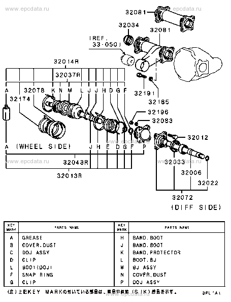

  18. Вал 32072 болтается по сторонам в трубе 32081
  19. http://mitsubishi.epcdata.ru/delica_star_wagon/p25w/srxt1/front-axle/front-axle-housing-shaft/?frame_no=P25W-0606391'>http://mitsubishi.epcdata.ru/delica_star_wagon/p25w/srxt1/front-axle/front-axle-housing-shaft/?frame_no=P25W-0606391 32006 вот этот подшипник Вал 32072 болтается в трубе(чулке) 32081.Ну я так понимаю что из за подшипника http://mitsubishi.epcdata.ru/delica_star_wagon/p25w/srxt1/front-axle/front-axle-housing-shaft/?frame_no=P25W-0606391 126_1103PL1A1T.png 126_1103PL1A1T.png
  20. Да нет,...болтается именно полуось,гранатой шеркает по чулку Сам руками все прошатал,Да и между флянцем полуоси и чулком моста присутствовала металлическая пыль,так что это не ступица и не вал в шрусах

  22. С правой стороны полуось в чулке болтается
