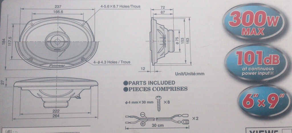

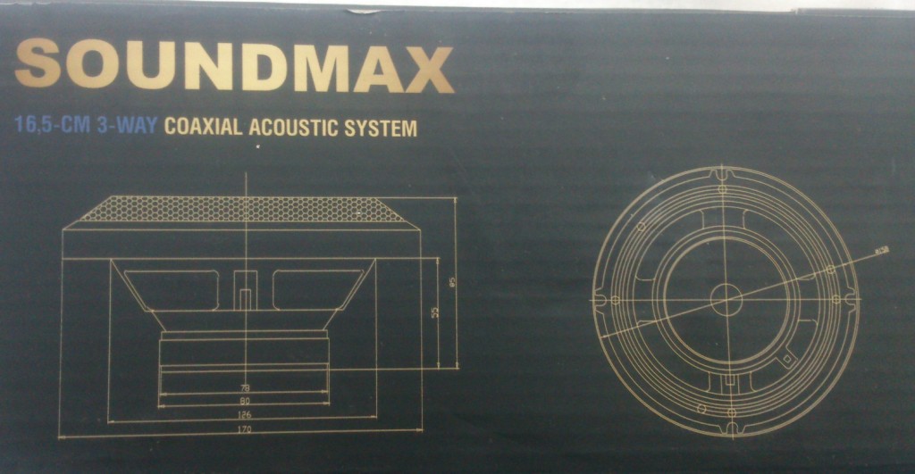

Наконец-то получились... не прошло и трёх часов В общем Пионэры встали как родные по посадочным местам. 10ки в отличии от штатных на 4 дырки, но по штатным дыркам сошлись двумя из них. "Блины 6х9" по глубине примерно 5мм до задней стенки и так же до передней панели. СаундМаксы по посадочным чуть меньше штатных, пришлось новые отверстия делать в пластмассе по глубине тоже в аккурат, до стекла(опущенного) около сантиметра будет.

Стартер выношу в другую тему... До компа добрался... Сейчас выложу размеры, тока тапками не закидывайте по части производителя, меня временно устраивает, да и сложно маломощные подобрать у нас... Чего-то и с компа не хочет фотки загружать...
Ооо... Прислушаться к задним колонкам на стерео звуке,звучит по центру, а передние по бокам... У меня тут другой гемр вылез, стартер замолк, ковыряю проводку, как закончу доберусь до компа и вышлю фотки с размерами...
Алексей51, Знал бы прикуп, жил бы в Сочи!!! Всё приходится делать методом тыка... NikeOFF, Размеры обязательно выложу, вечером! Ну и с цешкой попробую перепроверить, а вдруг угадал!!! Динамики-то все работают! Поменял все шесть!

Алексей51, + за ответ: 1- Динамики подобрал, уже и подключил(методом тыка-по русски), как-только нормально стали звучать, так и оставил... 2-На самом динамике написано где +, где -. Но на проводах, которые к динамику идут с майфуна оба плюса??? Вот меня и смутило такое положение дел... (один провод Белый с красной полосой, второй жёлтый с красной полосой, фишку срезал, так как на новые динамики свои фишки! 3-Овалы в зад брал трёхполосные, не подошли по глубине, ВЧ торчащий упирался в панельку и звук не понравился, обменял на двухполосные и чуть меньшей мощности, встали как родные и приятно басят на средней громкости, правда пришлось с настройками покалдовать. Всем Респект!!! NikeOFF, пишу с телефона, фотки выкласть не получается...
