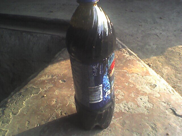

Во время последней поездки в горы врубил передний мост а он как загудит на подъёме. ну думал всё совсем ему кердык...но покопавшись по форуму понял что есть возможность что во время летних поездок по горам попала вода. и масло совсем "скисло" был рядом с гаражом, слил масло с переднего моста.. раньше когда проверял уровень, откручивал болт по середине и пальцем щюпал, масло было чистенькое, тут попробовал опять, тоже чистое, но решил всё таки слить всё.. открутил нижний болт.. и тут началось... я в начале не понял это масло или мазут какойто.. такое оно было чёрное и густое.. (в гараже было +2) слилось около литра, теперь вот думаю что у меня творится в занем мосту и в раздатке.. ужасть.. вопрос.. какое масло покупать на замену, (понятно что миниралку.) фирму и марку? сколько в переднем мосту, в заднем? и в раздатке, литров..?
покопавшись по форуму понял что есть возможность что во время летних поездок по горам попала вода. был рядом с гаражом, слил масло с переднего моста.. раньше когда проверял уровень, откручивал болт по середине и пальцем щюпал, масло было чистенькое, тут попробовал опять, тоже чистое, но решил всё таки слить всё.. открутил нижний болт.. и тут началось... я в начале не понял это масло или мазут какойто.. такое оно было чёрное и густое.. (в гараже было +2) слилось около литра, теперь вот думаю что у меня творится в занем мосту и в раздатке.. ужасть.. вопрос.. какое масло покупать на замену, (понятно что миниралку.) фирму и марку? сколько в переднем мосту, в заднем? и в раздатке, литров..?
