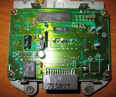

вот так выглядит мой блок из нутри.. не думал что увижу мозги у Делики.. теперь понял что не всё так просто..

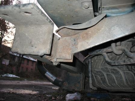

Данила Викторович я тоже хочу сделать усиление но ума не приложу как... если есть возможность сделать фото и выложить.. буду очень признателен.. спасибо заранее..
вот и фото.. общий вил и крепление.. думаю дополнить доп креплениями в прикрепив в боковые отверстия и к раме.. в районе рессоры.

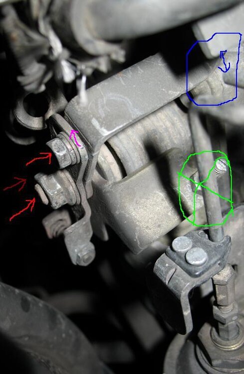

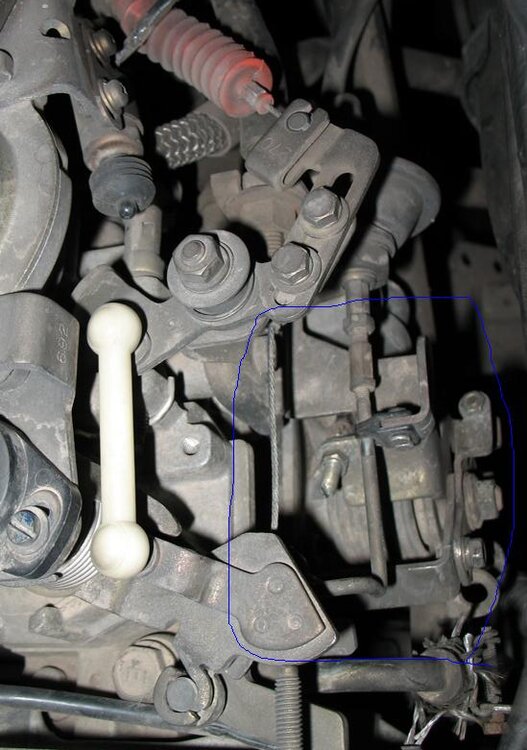

сделал фотки.. красные стрелки 3х болтов которые чуть откручивал, нижний не видно но он есть, стрелкой фиолетовой показано куда сдвигал, зелёным обозначен болт фиксатор на который давит термостат, его выкручиваешь, обороты на холодную растут, синим отмечена зона где рычаг давит на "гашетку" на фотке машина прогретая расстояние большое. второе фото.. общий вид на аппаратуре.
Alex_DV, тогда вопрос по регулировке.. когда я открутил 2а фиксирующих болта двух пластин, одна с пружинкой на конце а другая упирается в толкатель заслонки, и чуть подвинул их относительно друг друга чтобы толкатель подошёл ближе к тому месту где он должен двигать заслонку, не изменил ли я впрыск? не стало ли это хуже? просто раньше аппарат не работал из за того что толкатель автомата не доходил даже в самом холодном состоянии до заслонки и как следствие эффекта не имел.. сейчас просто открутив болтики сдвинул в пазах и закрепил и стало работать. судя по пазам регулировка возможно.. просто не хочется. что то запороть или на расход попасть.. спасибо.. надеюсь понятно изъяснил.. может у кого есть схема этого устройства разобранного, а то капс что то невразумительное показывает...
