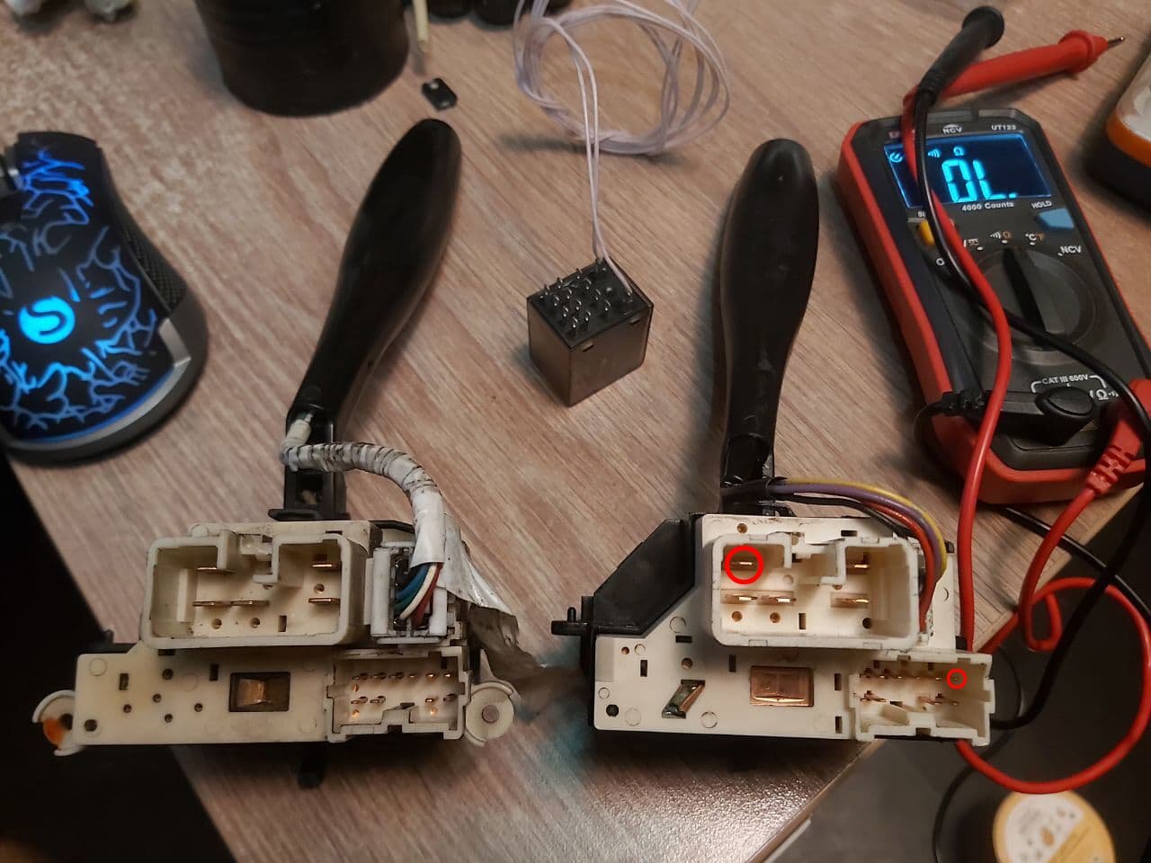

  12. я менял по той же причине. в общем нашел методом тыка контакты на питание реле которое отвечает за задние габариты + подсветка панели приборов. контакты эти замыкаем и все начинает светится как надо
  13. Побочные эффекты не совместимости продолжаются. пропало свечение задних габаритов ;(
  14. обнаружился глюк ! после замены переключателя пропала подсветка приборной панели. кто подскажет какие контакты надо замкнуть что бы она вновь стала гореть ? в книге не смог найти
  15. Совершенно верно. нужен (был) переключатель поворотов, перестал гореть ближний свет + развалился пластиковый фиксатор удерживающий сам подпружиненный переключатель в своем гнезда. MR252754 оперативно найти не смог. купил MR309686, он тоже подошел. отличается лишь тем что отсутствует кнопка на торце переключателя. (кстати у меня она не работала и я даже не знаю что она включает)
