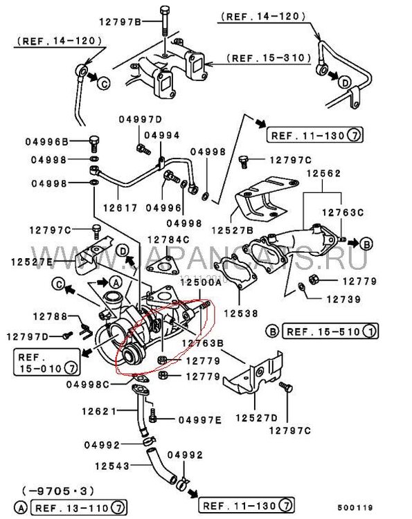

брандмейстер, если с башкой 100% нормал, то может действительно через рубаху турбины гонит? что если снять с улитки патрубок и посмотреть, может будет видно воду на лопастях. Либо заглушить подачу антифриза на турбину и посмотреть..

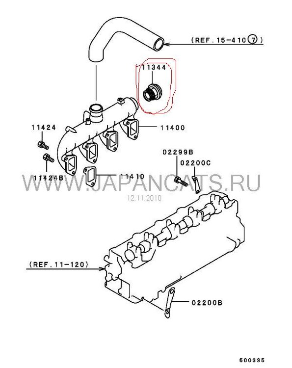

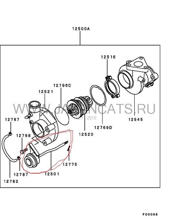

Слава65регион, найди длинну трубку, одень на вакуумник и своими легкими проверь . Клапан улитки проверяется либо рукой(подергай вперед-назад за тягу), либо дай обороты мотору и посмотри на перемещение тяги. Ничего с перепускным клапаном на коллекторе не сделаешь -только замена. Но ты погоди, может проблема не в нем, проверь сначала, что я писал выше.
Терлось на форуме уже это пшиканье. Меняй клапан на коллекторе впускном. ЗЫ менять очень геморно. Я на снятом двигле его еле выкрутил, предварительно долго прогревал феном. Без нагрева, есть маза , что коллектор можно расколоть. И еще, не факт что проблема в клапане(хотя пшикает именно он). Для начала нужно проверить перепускной клапан на улитке, на предмет клина, либо сам вакуумный привод.
