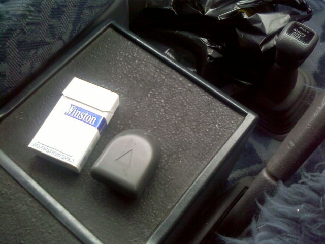

Вчера вымутил башню себе случайно. Конфигурация - альтиметр, внешний термометр, вольтметр. Отдали мне к ней крепление к тарелке, а на креплении стоит девайс. Причем проводки под него у мну не оказалось. Закрадываются смутные сомнения, что это как-то связано с эл. компасом. Но причем тут он, если на башне им и не пахнет?

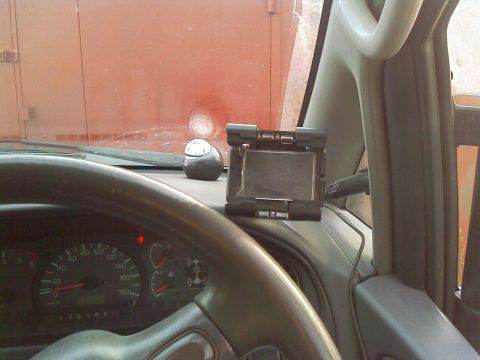

Кредл - это держатель для КПК или телефона. Фото выкладываю. Расположен так потому, что не мешает обзору, не занимает место в салоне и у мну на нем GPS. передатчик не только управляет командами устройства с блутуз, но и передает от него стереосигнал на линейник магнитолы я инженер - электронщик(акустик), и понимаю о чем речь)) Но логика больше подходит для проектирования автоматики и ситем управления. А мне нужно передать аналоговый сигнал, вот в этом то и вся проблема

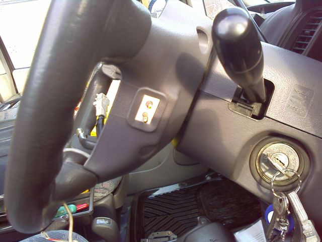

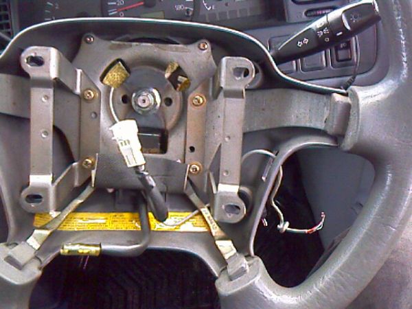

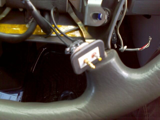

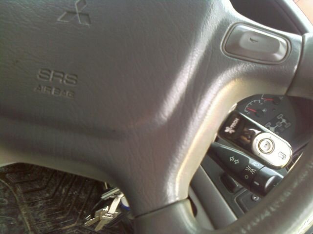

У меня, как и у многих (если не всех на руле справа сбоку резиновая загрушка под кнопку. Где-то в форуме проходила информация, что она под штатный круиз контроль. Я собрал себе блутуз стерео передатчик. Т.е. теперь я со своего КПК(или жена со своего телефона) могу слушать музыку без проводов. Вставляю КПК в кредл, запускаю на нем проигрыватель и вперед. А перемоткой, стоп-паузой и громкостью управляю с самого передатчика. Он на руле, а потому и удобно, не отвлекаюсь. Ежели на рыбалку или на вечернюю пробежку - снимаю передатчик и вперед. Тема не про круиз, но может кому пригодится, если кто захочит вывести управления на руль. Разобрал я руль, снял подушку безопасности(предварительно, выключив зажигание), снял руль и добрался до улитки. В улитке спираль-шлейф проводов. Из рулевой колодки входит 3 провода(+ на сигнал и 2 на подушку), и выходят они соответственно на руле. Разъем входящий и выходящий 6 контактный. Т.е. 3 контакта не задействовано. Прозвонив их, убедился, что они работают, т.е. шлейф 6 контактный. Осталось только вытащить контакты из разъемов от компьютерного БП и посадить в разъем улитки. Встают превосходно, плотно сидят в контактной коробке. И того я смог добиться дого, что у мну есть целых 3 провода(каждый может использовать по своему назначению - туманки, медиа, круиз и т.п.) которые позволяют управлять любой хренью прям с руля. Вот так. А теперь вопрос!))) Мне нужно есче 2 провода (зачем, скажу позже, как сделаю). Кто разбирал саму улитку? Какая длина шлейфа в ней? Хочу на разборках подобрать от другой машины и вывести дополнительные кнопки управления на руль. Если в какой делике и стоит круиз-контроль, то всяко управление на логике. Так как управление полноценное на 3х аналоговых не замутишь. ВНИМАНИЕ! Зажигание, со снятой подушкой безопасности НЕ ВКЛЮЧАТЬ! Последствия - комп будет постоянно показывать ошибку неисправности системы аирбэг. Снять можно будет только сканером. Опять же, эту инфу подчерпнул здесь, на форуме. Рисковать не стал. Вот такой вот получился разъем.
