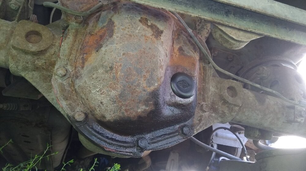

  20. 2005г., левый руль, 4g64, 4wd. 10 болтов, заливная резиновая пробка, сливной нет. заранее благодарен!
