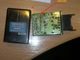

Вторично сгорела дорожка на новом блоке ЦЗ,в том же месте!!!Практически ровно через год,после замены на другой...разобрал,та же картина маслом

Мне кажется,что надо снести блок ЦЗ в какую-нибудь более-менее телемастерскую,где не профаны сидят.Им определить маркировку транзистора на раз.....что и собираюсь сделать со своим блоком.
У меня блок ЦЗ называется по другому МВ 801353(G8D-114M-3A) но сути наверное не меняет.Кроме сгоревших дорожек обрати внимание на транзистор(ы) .Я то сперва обрадовался увидев сгоревшие дорожки,но при более тщательном осмотре увидел лопнувший корпус тразистора(видимо от нагрева)
Спасибо за совет......купил я сегодня блок полностью,но радость сменилась небольшим разочарованием:всё заработало,кроме левой передней двери-нитуда,ни сюда((Снял обшивку,дотянулся до фишки,которая идет на сам замок,контролькой проверил-оба плюса подходят(я так понимаю 2 других минуса)...наверное накрылся сам замок.Думаю,он может был причиной выхода из строя блока ЦЗ.

Поспешил написать.Позже выявил сгоревший,с треснувшим корпусом транзистор
У меня похожая проблема:в один момент под рулевой колонкой появился звук как зуммер и как выяснилось немного позже,нажав на клавишу блокировки замков дверей,перестал работать на закрытие,полная тишина.Если же механически защелки закроешь,то на открытие пожалуйста! Благодаря вам,присутствующим тут я снял эту хреновину:блок ЦЗ,дома разобрал и оказалось,что одна дорожка(перемычка) просто перегорела! Вопрос:запаять ее пять сек,а если в этом смысл? Ведь не просто же она сгорела
