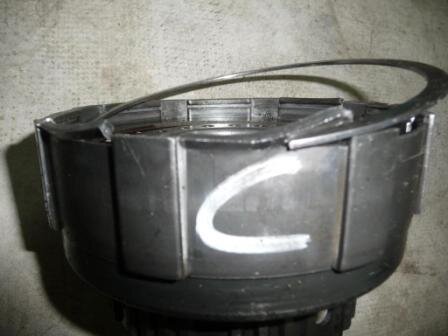

  2. Тему пора понемного завершать. Я всё таки поставил с грехом пополам новую коробку, и разобрал старую. В старой нашёл механическую неисправность, обжимное стопорное кольцо развалилось и заклинило коробку. На выходные попробуй запустить и проехать на новой коробке.
