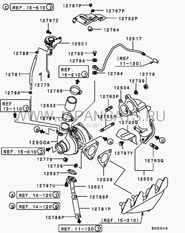

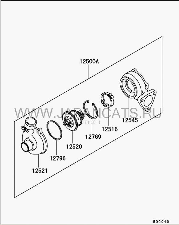

  22. я тоже хочу карпа половить omansu, тут нужно обратиться к тем у кого есть 4D56, например dimon444, Саня-Леший, Серега - они должны помочь, а заказать эти колечки никак? Могу спросить у своих дизелистов, но желательно знать код этих колечек или хотя бы в каталоге укажи что нужно На картинках есть? Это твоя машина Вот ещё тема, человек разбирал турбину на 4d56 http://www.delicaclub.ru/forum/index.php?/topic/6224-razbor-turbini-td04-4d56t-delal-sam-mnogo-foto/page__pid__196111__st__0entry196111 попробуй написать ему в личку, может быть подскажет
