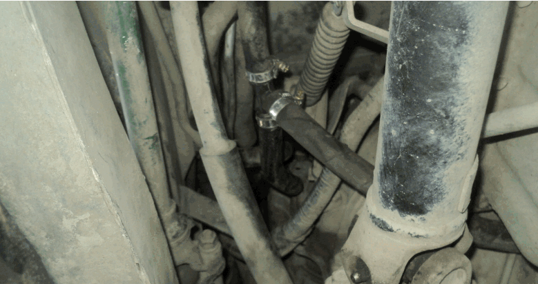

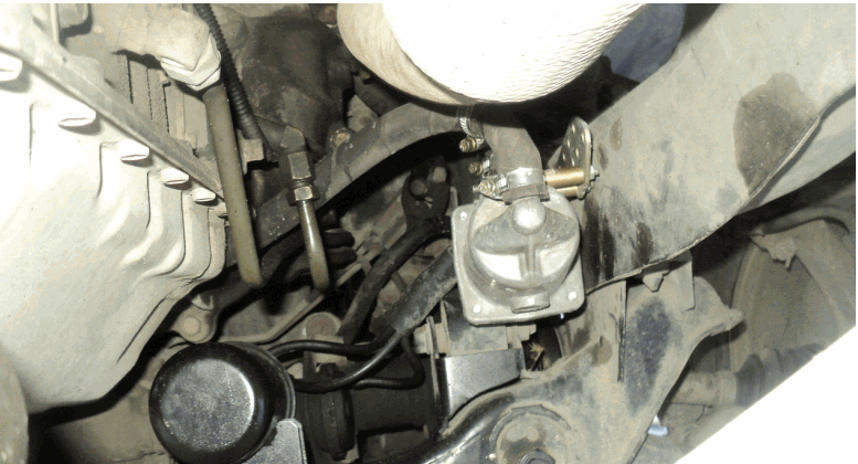

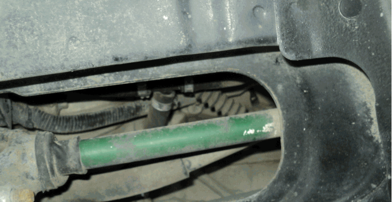

  16. MASTIW, Фотографии установки сделай, желательно место врезки в верхний патрубок радиатора. Кстати у пользователя ХАРУ такая же установка, но машина вроде нагреватся за 1,5 часа. Возможно врезались ближе к радиатору и жидкость уходит в радиатор? Кстати при такой врезке как у тебя, ХАРУ писал, что у него машина тоже заводиться с шумом, пока не прогазуешь. При врезке которую описал я, никаких посторонних шумов при заводке двигателя нет. P.S. У меня тоже верхний бачёк горячий при включении подогревателя

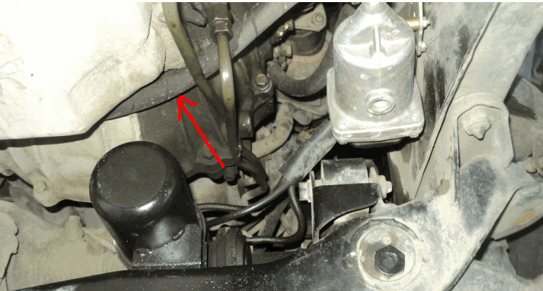

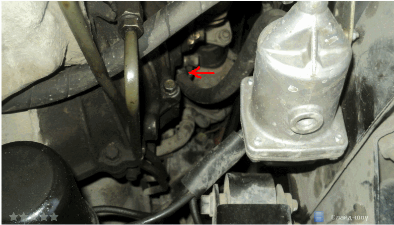

  18. датчик этот живёт прямо на выходе кардана из коробки по направлению в задний мост, он сверху расположен Расход может и связан с топливной, а вот дерганья с датчиком, ведь эти две вещи могут быть и не связаны между собой. Кстати очень многие покупают коробку контрактную, а потом узнают что навернулся датчик, я таких в прошлом годе двух в Новосибирске нашёл, пока машину искал, так и писали АККП в придачу, когда приезжал и спрашивал что и как рассказывали эту грустную историю про датчик Автор вбей в поиске датчик скорости, можно на паджеро форуме поискать, там много про него написано
  19. У меня последний раз такая хрень проявилась после езды по лесу во время охоты, выехал на трассу и начались дерганья от 2 до 3 тыщ оборотов, ч просто остановил машину, выдернул штекер от датчика скорости, одел его опять посильнее и поплотнее, и ура всё заработало. Думаю что 90% - это пресловутый датчик скорости, автор вруби OD и посмотри как будет машина ехать без четвертой скорости, если всё нормально то однозначно датчик скорости
