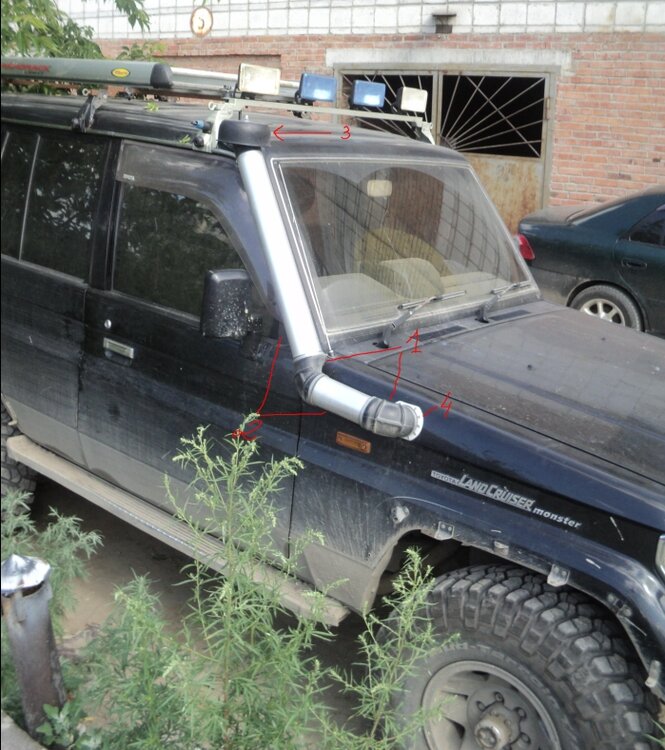

  20. Выкладываю как и обещал способ изготовления супербюджетного шнорхеля, это правда не на делику но идея ушла недалеко Что мы имеем: 1. Партубок воздушного фильтра от газели, покупаем и разрезаем. 2. Любые трубки, конкретно в данном случае использованы трубкки на которые наматывают тонировочную плёнку 3. Гвоздь программы. Берём металлическую пластинку, делаем из неё П-образный профиль, и берём ДЕТСКУЮ КАСТРЮЛЬКУ - подходящего диаметра, закрепляем её за перхний выступ "буквы П" и красим в черный цвет. 4. Самое сложное, заказать где угодно такую накладку, крепиться на клепки Более подробные фотографии здесь http://photofile.ru/users/mmcdelica/150511336/

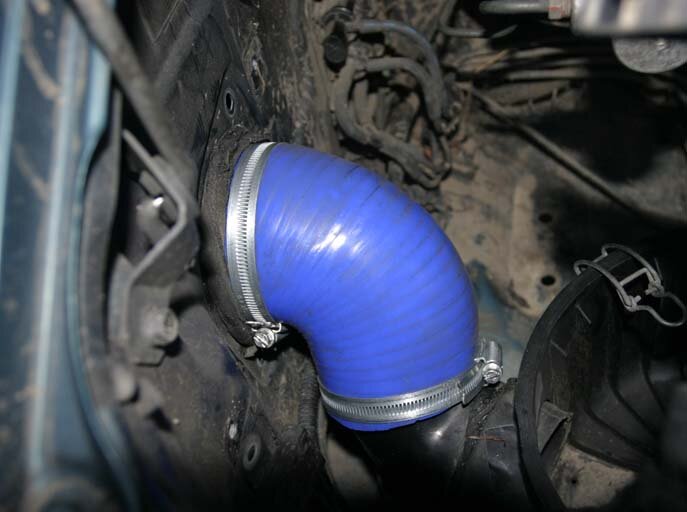

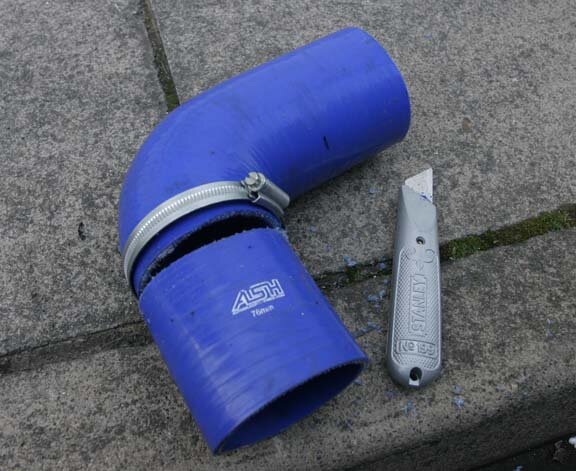

  21. Как вариант гофре, взято с буржуйских сайтов, я так пониmаю силиконовая трубка
