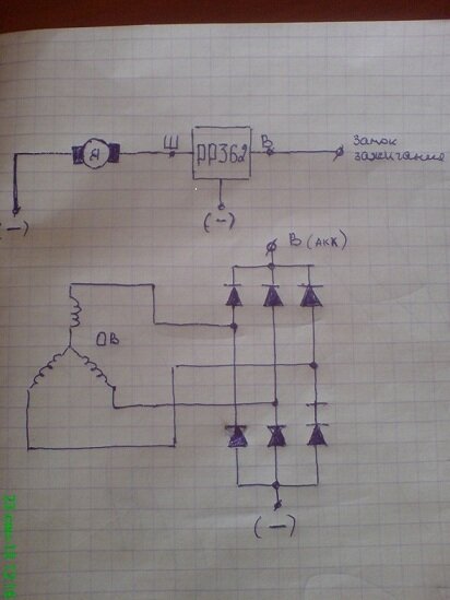

  1. Нет напруги на выходе из гены(на том,который идёт на контрольную лампочку).Следовательно,кирдык либо маленьким диодам,либо регулятору.Ну,может ещё плохой контакт в самом разъёме,перебит провод до лампы или одновременно перегорели лампа и реле зажигания(они подключены параллельно).А второй щелчёк таки у тебя есть,только намного позднее.Век воли не видать! Кстати,когда снимаешь клемы с АКБ,какое напряжение на клемах,без аккумов?У меня было 12 вольт,ровно столько,чтобы погасла лампа.Отсюда разряд.При разборе-два силовых диода,дохлое реле-регулятор.А так как имел место быть постоянный допинг зарядным по утрам,то до кучи-замена двух ещё не старых аккумулятора.
  2. То бишь обмотку возбуждения с мостом не трогаем,а в цепь якоря последовательно включаем любое отечественное реле регулятор(зарядки).Да,вместо букв "Ш" и "В" на других реле могут стоять цифры "67" и "15" соответственно.

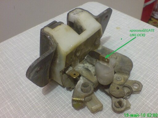

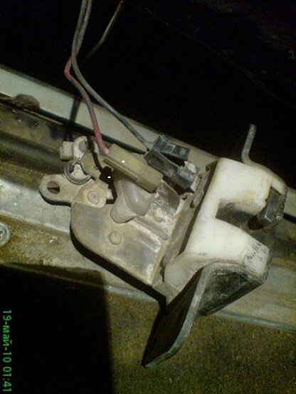

  17. Собственно вот...Замок...Провода...
