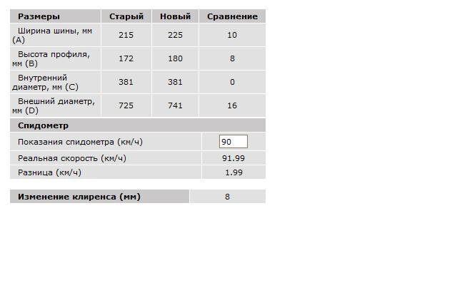

  2. Да, не нашёл что обозначает SR. Неужели 80%? Почему то всегда считал что у шины с обозначением, допустим, 215SR15 высота профиля равна его ширине. А иначе будет врать спидометр и одометр на булке. 1,9 км в час это для новых шин, а если сравнить новую 225/80 и лысоватую 215/80, то разница будет уже прим. 5 км/час...
  3. вот рассчёт шинного калькулятора: дано 2 размера 225/80R15 и 215/80R15 отсюда видно, что спидометр будет врать на 2 км/ч. Вроде немного, но при подсчёте расхода топлива по трассе, условно 700 км за 10 часов, получаем погрешность одометра в 20 км. ИМХО это много.

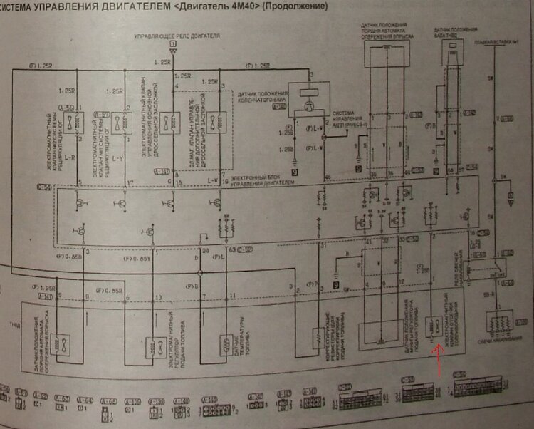

  18. Где релюху куркуют - ХЗ. Надо у установщиков спрашивать. У мну под торпедой стоит. Схема вот, из легионовского букваря, если разберёшся, качество не очень:
  19. Vladimir 13 Сига, если есть, может глючить. Часто её цепляют на этот клапанец (через реле, а оно китайское). Если не сига, то надо схему курить.
