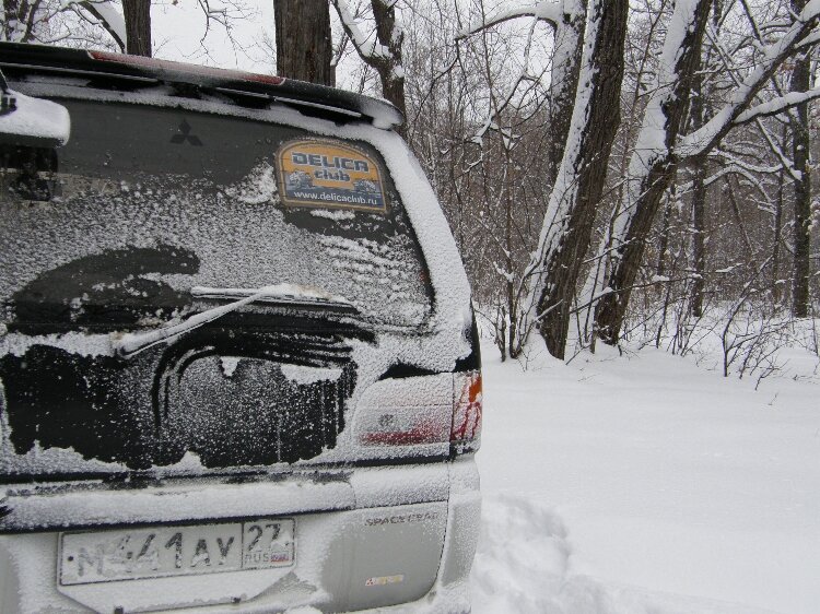

  11. Влияние спойлера на чистоту клубной наклейки...
