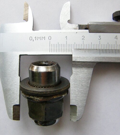

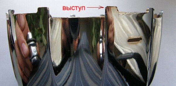

  1. Как видно диаметр шайбы 29,7мм. Диаметр цилиндрической части (которая входит в диск) 18,4. Дим, может колпаки не той системы? Мои прижимаются к литью такими выступами: и образуется место под шайбу. При откручивании гайки нужно снять колпак. Партнамбер моих колпаков: МВ816581.
  2. Да, на родную гайку похожая. Только по моему осчусчению шестигранная часть длиннее несколько. Если надо, завтра сниму у себя гайку, сфотаю и обмерю. ЗЫ. Продают такие китайские гайки - гуано, сыромятина. Лучше брать родные (яп) б/у.

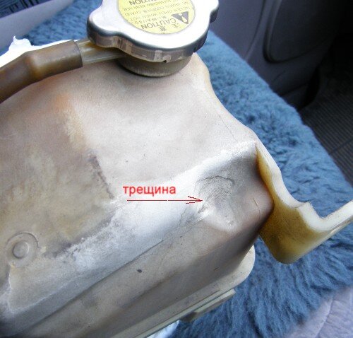

  4. Garre_kiv, наверное у тебя давления нет в системе, поэтому бачок до сих пор целый. Пшик есть при открывании пробки? ЗЫ. Завтра будет фотка впадинки. Обещаная фотка:

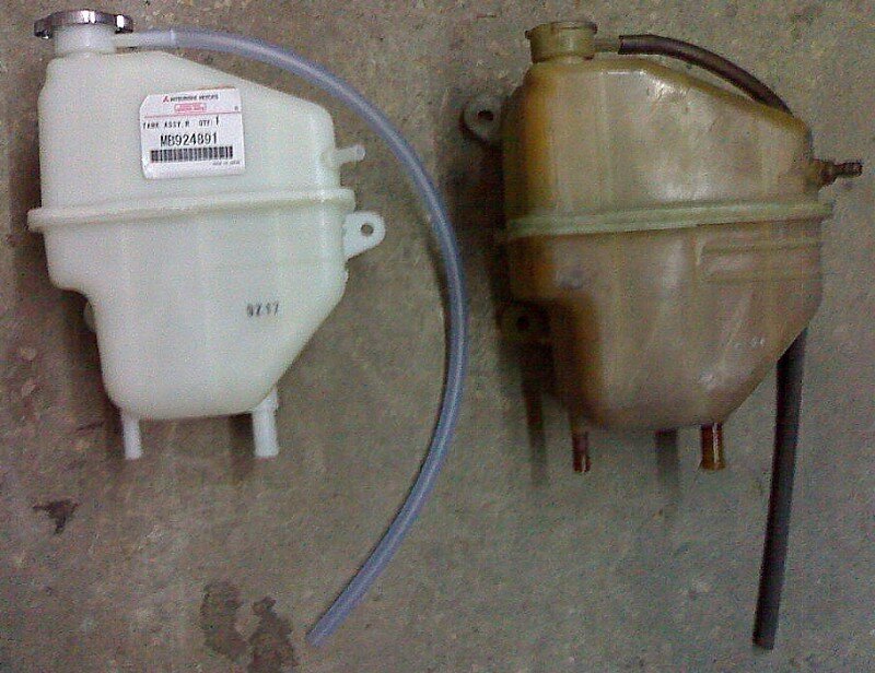

  5. Поменял сегодня расширёк. На фото новый и старый. Совет тем, кто будет менять: При постановке на место нового бачка, гораздо удобнее сначала надеть на него нижние шланги и поставить хомуты, отогнув бачок на место, где стоят батарейки, а затем прикручивать его болтами, нежели сначала прикрутить бачок, а потом иметь секас со шланчиками. Заодно упрощается следующий (возможно) демонтаж: открутил бачок, отогнул его в сторону и снимай шланчеги. Кстати, на старом бачке стоит пароотводный носик металлический - делал сам, отстоял 3 года, держит. Бачок менял по причине трещинки во впадинке и конченой пробки. На новом бачке отлично видно уровень ОЖ через стенку.
