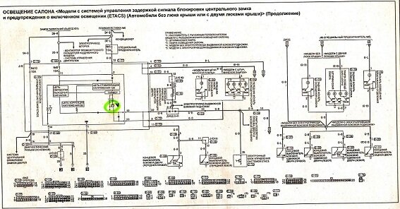

Схема выложена на Скан схемы благодаря Shadow from Omsk.

Только сейчас вышел на форум. К сожалению, формат форума не позволяет выложить рисунок больше 200к. Возможно в твоем варианте сгорело что то другое. У меня все прозванивалось, но сигнал пропадал на этом блоке. Менял не сам. Сказали, что заменили именно этот транзистор. P.S. Теперь всегда меняю лампочки при отсоединенных клеммах аккумулятора.

Наконец то добрался до сканера. Выкладываю скан схемы, где помечено, что сгорело. Схема ETACS находится в блоке предохранителей в салоне (под рулевой колонкой).

Да, та самая задержка подсветки. На схеме я у себя пометил, будет время - выложу скан. Вообще странно, что в данном случае не предусмотрена защита от дурака.

Все заработало. Помер полевой транзистор.

Причина найдена - все уперлось в блок ETACS. Судя по всему там перегорел один из диодов.
