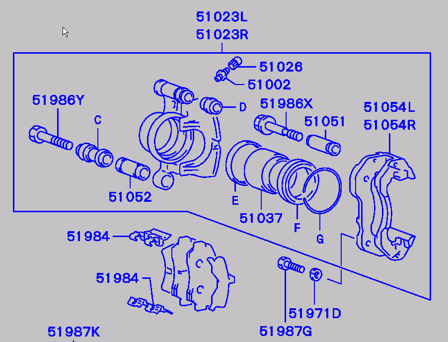

Проверял по своим данным. Наши машинки, похоже, отличаются только кузовом и годом. А разве проблема проверить? Зайди по ссылке выше, в соотв. поля вбей свои серию и номер кузова. Дальше - как в CAPS: щёлкай по нужным картинкам и смотри каталожные номера. Есть номер суппорта отдельно и суппорта в сборе (с тормозным цилиндром, скобой и пр. - если я правильно понял слово "kit" ) Для суппорта в сборе артикул 51023 (R или L), каталожный номер для правого - MB534321, для левого - MB534320 Каталожная цена - 23.900¥
Есть. Для поиска по CAPS-у требуется полный номер кузова. Кстати, совсем не обязательно искать кого-то с CAPS-ом. Можно просто зайти вот сюда: http://shop.amayama.ru/mmc/main/ Полный аналог. Искомый суппорт для аналогичного кирпича P25W здесь: http://shop.amayama.ru/mmc/show/detail?cat...0&picture=2

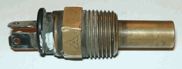

Номер не прошёл. Обещанный Девяткиным (огромное ему спасибо за отзывчивость!) датчик оказался таким же, как и магазинные. Гуру, просветите! Получается, на новых 4D56T (у меня 1997г.) стоит другой тип датчика? Возможно, кто-то сталкивался?...
Да везде уже был... И в П-К, и в Елизово - везде продают только один тип датчика. Голову сломал в поисках... Кстати, сегодня выкрутил и прозвонил датчик у друга с 4М40. Оказывается, то, что продают, подбирая "по каталогу" неоригинальных для 4D56 (фото 2 выше) - это именно для 4М40: и по резьбе, и по сопротивлению! Может, кто из матёрых делиководов подскажет: каталожный номер термодатчика MD050214, но, похоже, типоразмеры есть разные. Или у меня какой-то другой датчик, с другим номером? А то заказать-то заказал, а ну как привезут такую же фигню с крупной резьбой? Плакали тогда мои денежки...
Вот, кстати, мой (искомый) термодатчик. В полный, так сказать, рост. И справа то, что мне предлагали. Разницу в резьбах видно невооружённым глазом (размер под ключ на обоих датчиках одинаковый). Девяткин: Благодарю! Отписал в асю.
Честно говоря, про СЛЭШ сегодня услышал в первый раз... На "Кочегарке" (м-н "Компрессия") скромно сказали: "Это же из Японии! Датчик будет стоить около 4000 (!) руб. Или бери голову в сборе." После безрезультатных поисков оформил заказ в "АвтоМире". Цена вопроса - 850 руб. Беда в том, что ездить надо, температуру двигателя не показывает (боюсь), а ждать заказа ориентировочно месяц... Готов уже за нормальный рабочий б/у с резьбой D=18mm заплатить как за оригинал... Я бы поставил от Грейса, придумал бы проставку какую-нибудь, только вот сопротивление датчика у меня было на прогретом движке (~ +80) около 100 Ом, а у предлагаемого - при +20 уже около 2500 Ом. Что мне покажет прибор на панели? Кстати, обратил внимание на таблички в книге от "Легиона". В главе "Система охлаждения" сопротивление термодатчика указано в Ом; в главе "Электрооборудование" - в кОм; в "Технических характеристиках" - опять в Ом. Чему верить?
