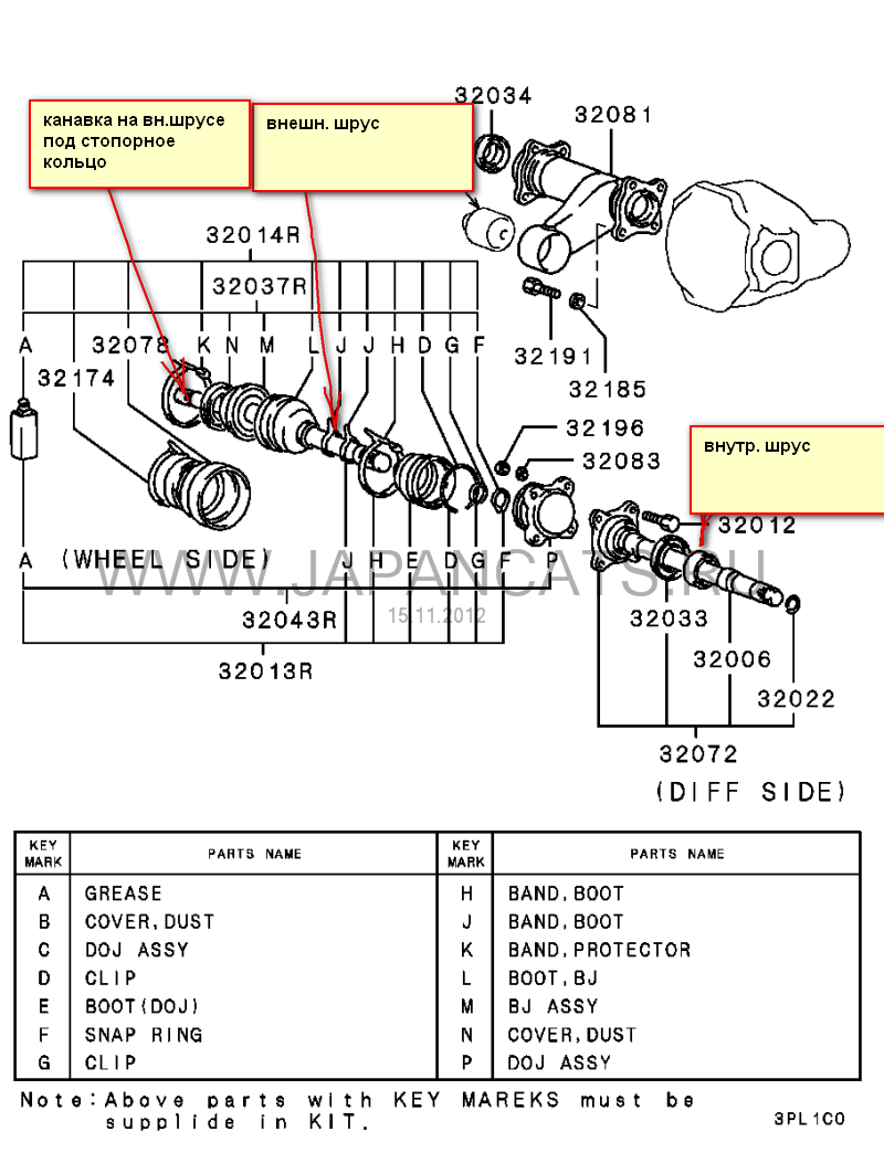

внутренний шрус - только оригинал, аналоги не выпускают. Китай не вздумай ставить. Их я за аналог не считаю. наружние шрусы либо оригинал, либо аналог.Варианты есть, например Германские производители делают наружние шрусы на кирпичи, см. в exist.ru. Ни от каких других машин шрусы нам не подходят.
@vadim66nt, как думаешь, по какой причине слетело стопорное кольцо?

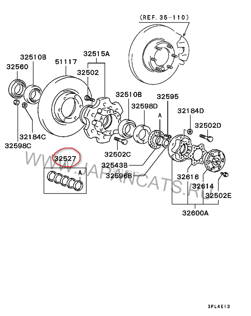

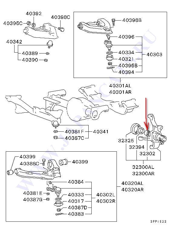

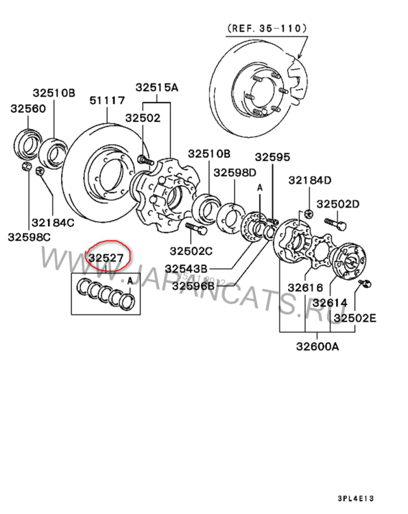

игольчатый подшипник MB 160670, на прилагаемой схеме обозначил его красной стрелкой уплотнительные кольца (комплект на одну сторону) MB 241229 (обведен красным) схема внутр. и внешн. шрусов стопорное кольцо стоит в спец. канавке на конце шруса. Там и перепутать его не с чем. Сняв хаб увидишь этот кончик шруса с колечком. Снимаешь это кольцо, и ставишь регулировочные шайбы, подбирая кол-во и толщину колец по месту. Ничего сложного. Потом ставишь стопорное кольцо на место. Я б одновременно приобрел и комплекты уплотнительных колец на обе стороны и оба игольчатых подшипника, чтобы два раза туда не лазить.

У меня такая же фигня была и это был именно игольчатый подшипник внутри кулака. Больше года репу чесал - что это? Вычислил только после замены всех шаровых, рычагов, шрусов, установке регулировочных шайб на шрус и вообще полной переборки пер. подвески. Пока знающие люди не сказали "где собака зарыта". Я, честно говоря, про существование этого подшипника только тогда и узнал ))) И, кстати, стук был/проявлялся и на 2 WD и на 4WD... Правда стучало и при движении прямо тоже. Когда разобрали - там лишь остатки подшипника были...
