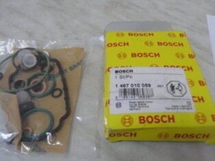

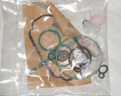

Добрый день. Наконец то решил поменять сальник ТНВД Согласно рекомендаций с нашего сайта-пост №125 "На сальнике родном написано NGK SE 20 31 7. ремкомплект мне сказали купить фирмы БОШ № 1 467 010 059 штрихкод на коробке 3165143069387," ,-купил такой же ремкомплект., внимательно его рассмотрев ,что то я не увидел в нем искомого сальника?Фото прилагаю.Кто нибуть брал такой же?

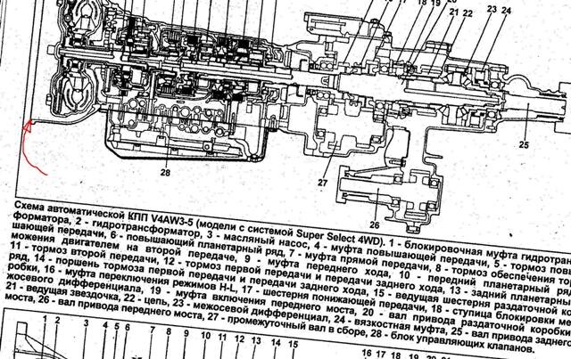

Поменял жидкость в коробке, заодно снял поддон коробки и почистил фильтр.После установки его обратно и заливки новой жидкости 5 дней катался по городу, не более 10 км в одну сторону, все работало нормально.На выходные выехал за город,проехав около 50 км загорелась лампочка температуры жидкости в коробке. Заглянув под машину увидел что жидкость течет ручьем в районе сочленения коробки и двигателя . Постоял часик,пока привезут жидкость, долил до нормы. Потихонечку поехал,пока ехал небыстро ,все было в норме. как только поехал побыстрее. жидкость опять начало гнать.Насколько я понимаю её гонит только тогда когда она нагреется. Позвонил на ближайшее СТО где занимаются коробками (а оно в 400 км от меня), сказали что скорее всего нужно менять маслянный насос,(Вести машину к ним 400км, снятиеустановка 10 тр, + маслянный насос) но гарантий никаких. Что там кроме насоса может масло выдавливать, гидротрансформатор?К чему готовиться?
Поменял жидкость в коробке, заодно снял поддон коробки и почистил фильтр.После установки его обратно и заливки новой жидкости 5 дней катался по городу, не более 10 км в одну сторону, все работало нормально.На выходные выехал за город,проехав около 50 км загорелась лампочка температуры жидкости в коробке. Заглянув под машину увидел что жидкость течет ручьем в районе сочленения коробки и двигателя откудато сверху.Понимаю что там ей течь не откуда.Единственная мысль, когда снимал и ставил поддон то упустил из вида что на стыке трубочек, одна из которых выходит из поддона а другая в которой стоит щуп устанавливается резиновое колечко(на схеме № 26994 26467 SUPPORT.docсейчас нашел), возможно оно у меня упало.То есть пока я ездил на относительно маленькие растояния то жидкость не успевала рзогреваться, а как только я проехал достаточно долго то жидкость разогреласьи и её под давлением могло выгнать именно через этот стык. ВОПРОС могло ли жидкость выгнать именно там,(около 3 литров),

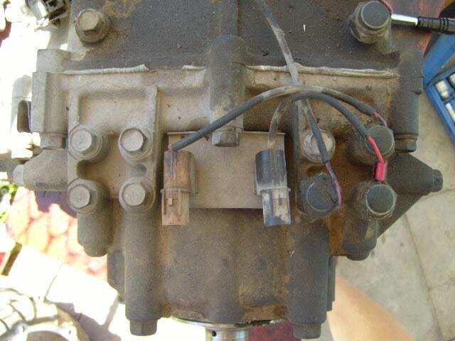

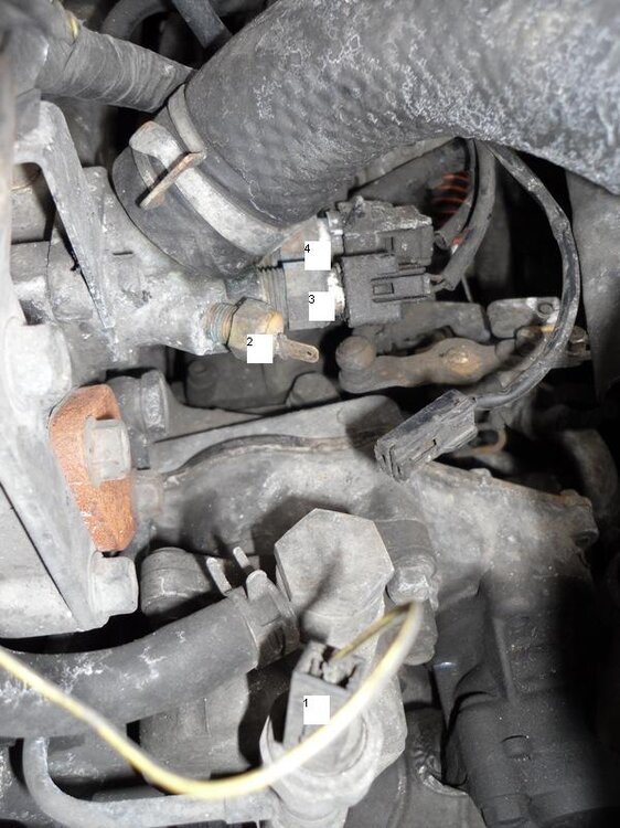

Не подскажете какой из этих датчиков,что на фото,за что отвечает.Так как они расположены сверху, можно их как то выкрутить, что бы проверить работоспособность.Еще интересуют датчики которые расположены на коробке с правой стороны по ходу движения, один прямо у трубки, что идет в радиатор, другой ближе к раздатке.И если можно то и про другие датчики что на коробке есть рассказать.

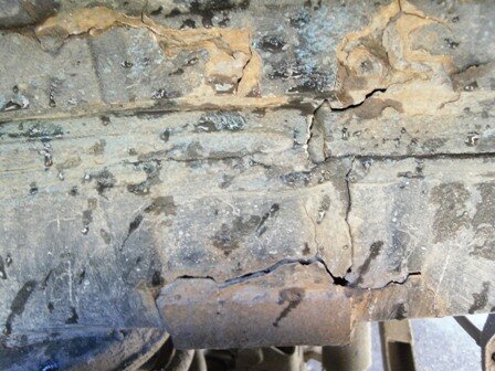

Машинка у меня не лифтована. Но из-за того что часто возил тяжести в машине и полный салон народу да не по хорошей дороге отбойниками проковырял дырки в "раме", пришлось ставить заплатки. Не так давно поставил дополнительные пружины от "Оки", с обрезанными 1,5 витками. Зад поднялся на 7-8 см. Вчера заглянул и увидел, что от мест, где стояли заплатки по всей раме пошли трещины. Насколько это страшно? Я понимаю, что придется усиливать раму. Как? Внутри рамы какая-то стекловата. Что это такое? Что посоветуете?

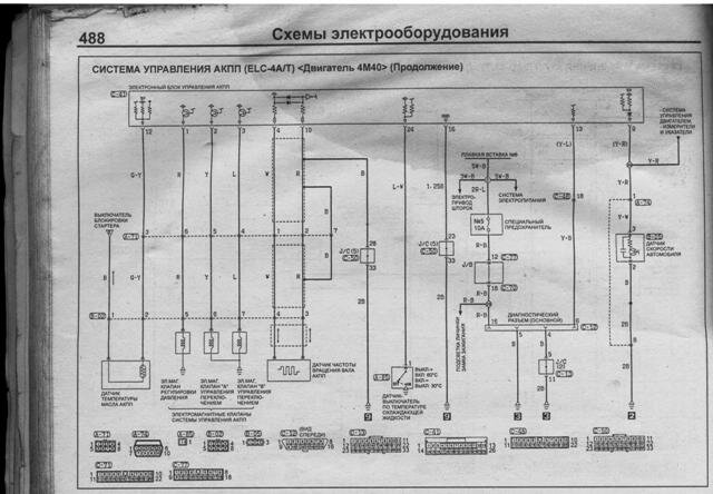

ВОПРОС к специалистам электрикам? Проверил коробку на компе. Показал ошибку №32 . По легионовской книге, Стр. 218 это цепь датчика частоты вращения выходного вала. АКПП. На стр. 235 написано как проверить датчик. Проверил, сопротивление в пределах нормы, то есть датчик цел. На стр. 488 есть электросхема этой цепочки от датчика до электронного блока управления АКПП. Вопрос- сопротивление на самом датчике контакты 3 и 4, и сопротивление на конце цепочки в разъеме приходящем на электронный блок контакты 4 и 10 должно быть одинаковым? Корректно ли будет там проверить.
Датчик 2 проверял, включается по температуре как надо. Проверка на компе показала что не работает датчик оборотов коленчатого вала,тот что на коробке.Проверил его как написано в легионовской книге,он в норме .Теперь надо звонить цепь, может где обрыв.
Спасибо. Завтра сниму и отдам проверять.
def ты про какой датчик говорил?
