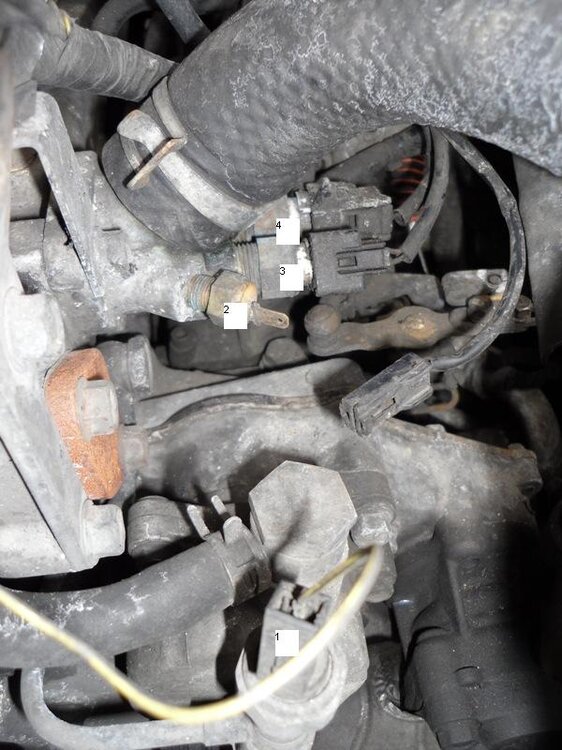

Так и не разобрался в датчиках,а менять все подряд накладно, погоню наверно в Петрозаводск.Диагностика 1000 руб,говорят что праворукие тоже проверяют,но не факт что найдут. Пробовал в таком режиме(аварийном,когда четвертая передача не включается) по трассе ездить, если раньше расход при скорости 100-110 км был 12л. то теперь 14,5литра.Приходится ездить так - сначала 1 передача, потом 2, потом D,когда скорость снижается то на вторую не переходит нужно опять на 2 переключать.Так что теперь у меня не автомат а ручная коробка
Вот в том то и дело какой то из этих датчиков. Но какой? Включаю D начинает мигать лампочка А/Т один раз в секунду, трогаюсь с некоторым усилием, не как раньше,если трогаться с 1 передачи, а потом включать D то значительно легче, то есть езжу на 3, на 4 не переключает,кнопка О/Д работает,лампочка загорается.Вот и хочу проверить датчики. Конторы что могут проверить коробку в 400 км от меня
Еще раз про датчики. Под цифрой 1 так и не понял что за датчик,что то с маслом связано помоему,Под цифрой 2 термовыключатель (стр 132 легионовской книги),для чего он? Под цифрой 5 наверху в голове датчик выключатель по температуре охлаждающей жидкости(На стр 235 легионовской книги) или датчик температуры(на стр 185 легионовской книги(если с него клемму сбрасываешь то температуру не показывает) как правильно его называть? Под цифрой 3 датчик выключательпо температуре охлаждающей житкости (для кондиционера ,стр 132).Под цифрой 4 отключение вентилятора кондиционера(стр 132). На работу коробки может влиять неисправность термовыключателя(2) или датчика (1). ???
Извините ,а можно точно расписать какой куда? 1,2,3,4,5. Пятого на фото не видно он сверху вертикально стоит. Коробка перешла в аварийный режим,езжу на третьей скорости,мигает лампочка А/Т. Но не сразу,неделю то работала то нет ,теперь мигает постоянно. .,может какой из этих датчиков.Спидометр работает. Какой может влиять на работу коробки?

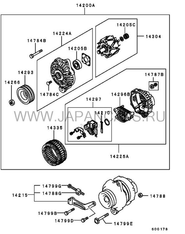

Точно МЕ701363! Это я перепутал коды генератрра и регулятор,Код генератора МЕ201745.И стоит за 30000 рублев. Мой переделанный пока заряжает,уже второй день,
Отдал делать генератор электрикам,предварительно вручив им перепечатанную информацию с форума по этому вопросу. Итог-переделка "на русский манер".(использовали реле от девятки, перепаяли схемку) на форуме описывалось, спасибо форуму. Езжу пол дня ,все отлично ,правда лампочки нечего не показывают, но не беда есть вольтметр ,на нем 13,8. Заказал в Питере реле регулятор стоит 900 руб аналог,Придет после 6го января (Родное код-МЕ 201745, больше7000 руб )Так что как придет поменяю. "
Может и зря новую про генератор создал. Но по своему случаю поиском нечего не нашел.Во время поездки загорелись ярко 2 лампочки-АТ и аккумулятор, в аккумуляторе пузырьки,стрелка пошла вправо до16. значит перезаряд. Завтра буду снимать генератор. Регулятор напряжения неисправен или еще что посмотреть можно?
Может не в ту тему сунулся,но другой по своему вопросу не нашел. Во время движения загорелись ярко лампочки зарядки и АТ,стрелка зарядки ушла вправо,до16.Остановился ,посмотрел под капот,через пробку аккумулятора идут пузыри. Значит генератор дает перезарядку.Завтра буду его снимать. На что впервую очередь обратить внимание- на реле регулятор или еще есть какие нибуть неисправности.
