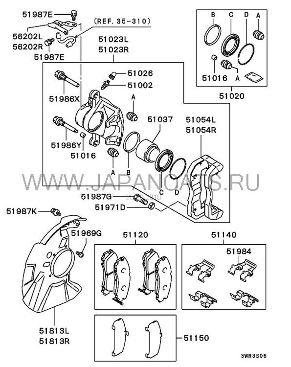

Менял колодки. При снятии колеса оказалось, что зазор в месте пыльника на верхней направляющей в два раза больше, чем на нижней. До этого заезжал на замену (заодно с другим), как пытались сдернуть, не видел, по приходу сказали, что сорвать направляющую не смогли, посоветовали размачивать. Есть подозрение, что у них она уже хрустнула и они спешно все свинтили назад, потому что сломалась от легкого движения кисти с рычагом в 20 см. Непонятно, то ли эти гаврики оставили незакрученной верхнюю, то ли предыдущие недокрутили. Перед тем, как отворачивать нижнюю, я подтянул верхнюю, чтоб снять напряжение перекоса. Но не помогло. Посоветуйте, мужики, что проще, высверливать эту хрень (ни верстака с тисами, ни сверлильного станка нет, только дрель), либо просто поменять скобу (в каталоге номер 1054 R). Я так понимаю, что осколок - в ней. Условий тоже мало - машина стоит у соседей по стройке в деревне. Почему-то по номеру выдает два варианта: "MB 858395" и "MR 205267", по году попадают обе. У "MB 858395" в доп. информации стоит: "Opc: C15". Как можно определить без картинки, какая пойдет? И еще, ткните пальцем, где есть компактное, до 50Mb описание, как всю эту красоту грамотно разобрать - сижу сейчас на GSM и качать книжку в скане под 500 мегов не могу. Спасибо!

Поменял колодки на левом переднем, на правом не смог сорвать болт, третий день размачиваю WD. До замены скрипели при торможении левые колодки, после замены стали просто в движении шкрябать неменяные правые. Скорее всего подклинило суппорт. Ну и тормоза на кончике - видать -завоздушило. Но вопрос не в этом. На правой направляющей суппорта порвался пыльник. Чтобы, когда снова буду рвать гайку, заменить сразу и его, попытался найти ремкомплект суппортов на Делику, но нашел только на Старекс (пыльники отдельно вообще, как понял, фиг найдешь). По тормозам и ремкомплектам в темах по взаимозамене ничего не нашел, кроме обмолвки, что на Хундаях суппорта, вроде, другие. Вопросы: - от чего могут подойти ремкомплекты на суппорта (с Пыжей, Старексов, Галоперов и т.д.); - есть ли хитрости, чтоб сорвать крепление суппорта, кроме нудного литья WD-шкой; - можно ли как-то описать предельное усилие, при котором его можно сломать (много чего уже наломал по пути от хорошего к лучшему...)? Спасибо!
