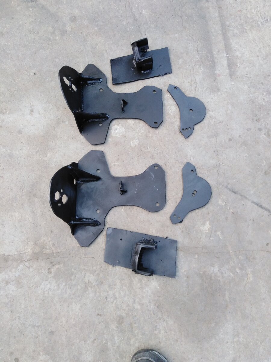

  1. Доброго всем времени суток, таких комплектов уже нет, это американский, файерстон, та фирма в Москве занимается еще пневмами, но они перешли полностью на коммерческий транспорт, это форды, спринтеры, газели. И ценник у них неприлично конский. У меня от делики остались передние кронштейны, расширители на колеса и передние б/у подушки, если кому надо, могу продать за недорого, как говорится готовое решение, не надо ничего вымерять и изобретать. Датчики уровня можно поставить от кабины скания, правда у этих датчиков большой расход воздуха, в принципе по уровню есть много всяких решений...

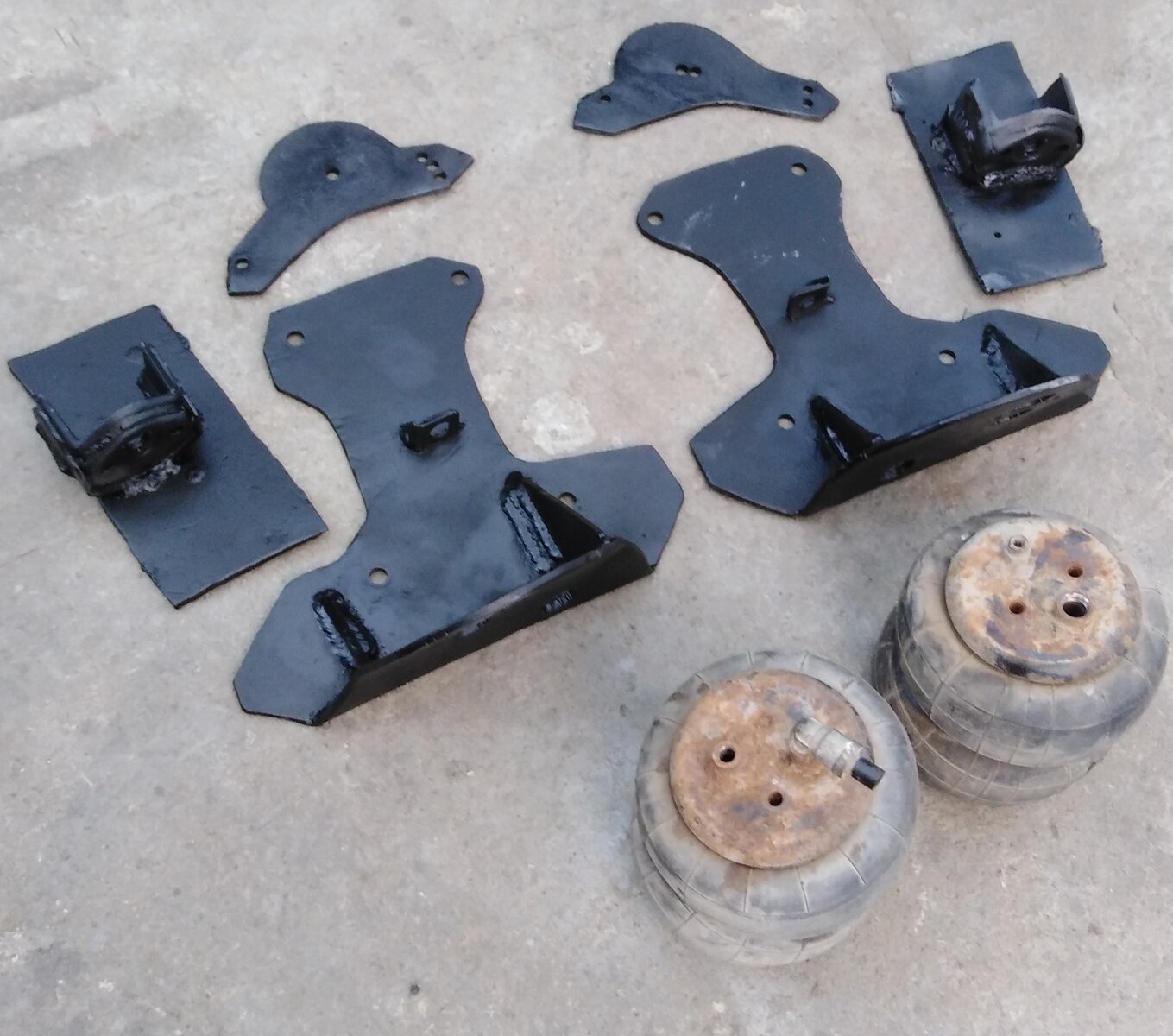

  2. Продам б/у комплект кронштейнов для установки пневмоподушек на передок на делику булку. Подушки б/у , доминатор д2500 в подарок к комплекту, они там и стояли, я думаю два - три года еще отходят... Кронштейны рассчитывал и изготавливал сам, отходили порядка 90 тыс км. Демонтировал пневмоподвеску из за того что машину решил продать, а пневма не вписана в ПТС, поэтому вернул все в стоковое состояние... Цена 20 тыс руб. 89181079422

  4. Доброго времени суток, решил продать свою Делику. Пневму с нее полностью демонтировал, вернул все в стоковое состояние. Снял потому что в тех паспорт она не вписана. Если кого заинтересует то за 60 т.р. продам полностью весь комплект вместе с передними кронштейнами под подушки и амортизаторы, которые изготавливал отдельно...
  5. Померил подушки задние, они диаметром 19 см в надутом состоянии, их высоту не помню... Фото получились темные, но смысл понять можно.
  6. Завтра сфотаю, выложу с размерами

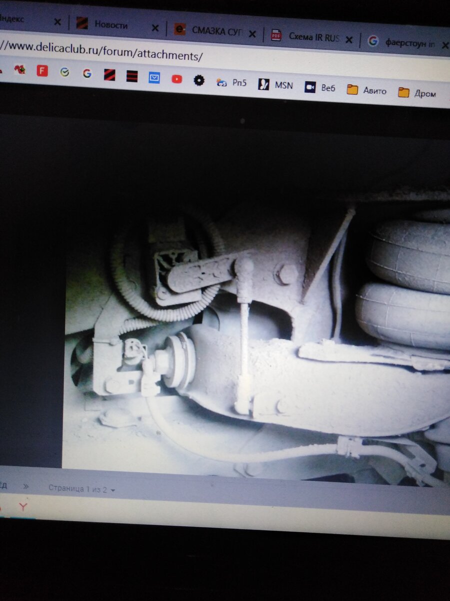

  7. На чем стоял этот комплект? Подушки очень на мои похожи
  8. Я поставил "фаерстон 5422" не знаю как сейчас они маркируются... Пружины убрал, и вместо них пневморессоры. Насчет датчиков уровня пола, я рассматривал от кабины скании, они регулируют давление очень замедленно, и из за этого расход воздуха не заметен...

  13. Вот уже шесть лет на пневме, месяц назад поменял датчик уровня, в него попала вода. Из Белоруссии 2500 км ехал на аварийном режиме, т.е. работает только среднее положение. Компрессор беркут 20 сдох, слетела всасывающая трубка и задрался цилиндр, на пендосовском поменял уплотнение и перенес его в моторный отсек, закрепил перед аккумулятором. Наверное еще нужно будет сменить осушитель воздуха, по регламенту он рассчитан на два года, а ему уже шесть... А так в принципе все пока ровно.
