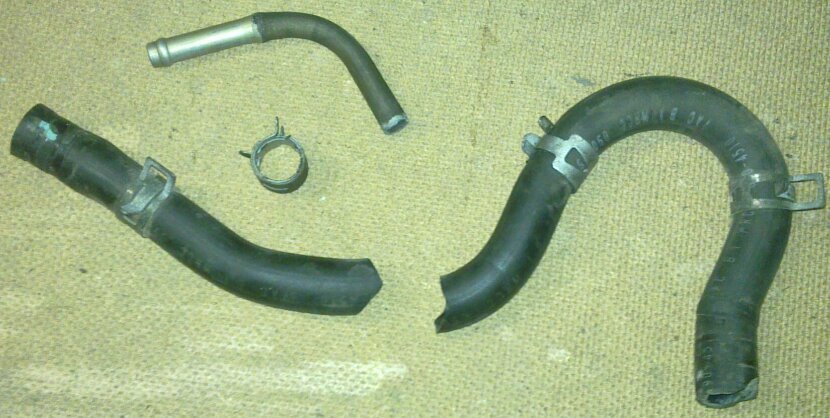

  7. и вот оно "завтра" наконец наступило (были проблемы, отчего авто позабыто позаброшено было) все прошедшее время мысли подспудные мучали "а где же оно сосет?" полез под капот и вот оно сразу найдено шланг с трубки вакуума в коллектор пополам порвался делов на минуту. на фото видна латунная трубка толи тормозная, толи еще от чего, валялась в гараже короче, от нее я отпилил кусочек и вставил в порыв. наиболее вероятная причина порыва: войлок настилаемый на мотор зимой. Он у меня выкроен с расчетом чтобы заходил глубоко до кабины, вот он скорее всего продавил шланг и вибрация довершила разрушение. Всем спасибо за советы пожелания и просто за участие
