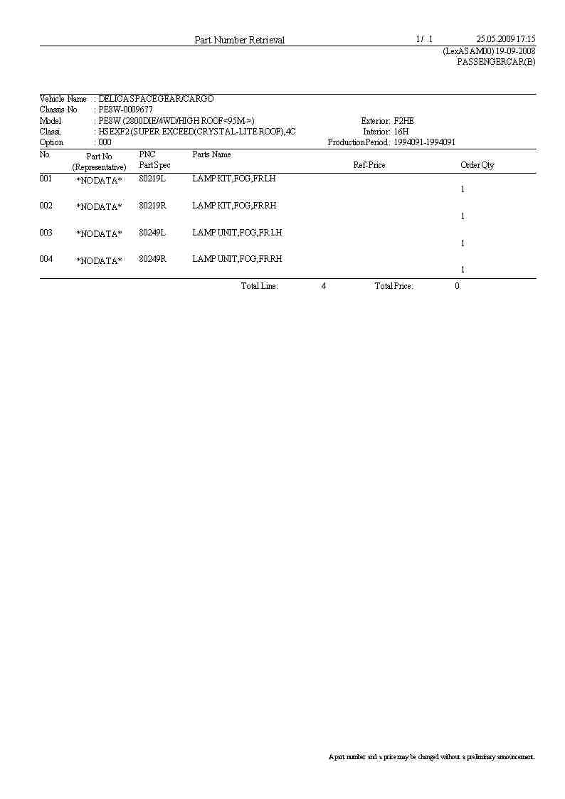

  3. вот долез до своей АСА... и оно мне выдало код однако так же я выяснил что для PE8W оно ставится с 2002 года и не раньше... так что ишшо вопрос что есть колхоз по екзисту хотя код одинаков и для левой и для правой (по АСА)

  10. Jumper, номерочки ты можешь всегда найти сам по екзисту, либо написав тут модель и номер(!) кузова, чтобы товарищи запустив базу данных нашли номерок именно твой, или скачав самостоятельно базу данных запчастей на ММС (оно таки зовется WinCAPS либо обновленная версия WinASA). если все вышеперечисленное не подходит для тебя, то найди тута человека с ником которому доверяешь, и пообщайся в личке на эту тему
