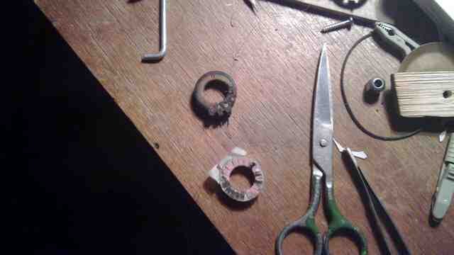

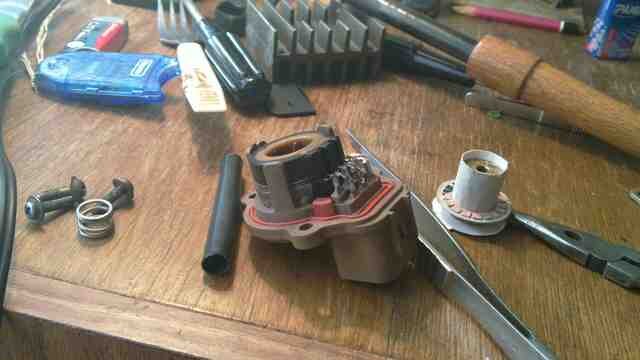

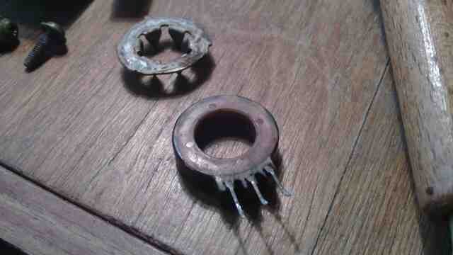

  14. фух! собрался таки я описать что и как у меня вышло: перво-наперво я полез в поисках счастия в магазины... ужаснувшись ценам, решил вспомнить пионерское детство и собрать шаговик самостоятельно, однако память уже не девичья, потому обратился к хорошему другу и на пару мы победили гаденыша смысл шаговика заключается в его точности, то есть вал из многополюсного магнита вращается в поле создаваемом катушками, а катушки напругу подает комп - это в общих чертах частность: эта катушка показала обрыв на одной из половинок попробовали паяльником разделать заливку (кстати там компаунд какой то модный) и обнаружили множественные порывы провода (сами трезвые и руки не дрожали), было принято решение намотать подобную катушку самостоятельно каркас выклеили из картонки размеры сейчас не помню намотали провод диаметром 0.2 до полного заполнения катушки... залезло около 30 метров сопротивление катушки по требованию 2х30 Ом по факту 2х32 Ом (думается не критично) собрали все это барахло в корпус тут правда еще до разборки, но вид похож и завели авто (приключения см выше) полярность катушки обычной оказалась (мы думали что полукатушки встречно намотаны могли быть) и перевернув ее получили желаемый результат сэкономил я на этом около 9килорублей пока что тьпу тьпу все в норме

  16. мне как всегда "везет" погорела таки одна из катушек, причем где то унутре намотали с корешем катушку на картонке однако видать с направлением намотки чото намудрили сейчас на горячую обороты подымает до 1600 вечером будем искать причину (нужен компас для определения направления намотки) потом отпишусь и фото приложу ЗЫ обьява: приму в дар подобный девайс в любом состоянии!

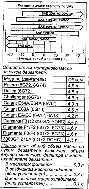

  17. вот эта улица, вот этот дом (песенн.) ремонтер мне залил минералку 10W30 и сказал чо другого лучше не лить, потому как подделывают, гидрокомпенсаторы, итд итп до этого Виско лил полусинтетику 10W40
