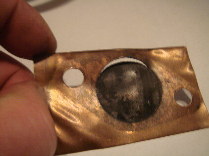

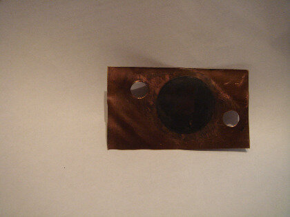

Befs Хотел поставить железо , потом передумал. двойная медь -уже 0.5 мм., плюс обжимается хорошо.

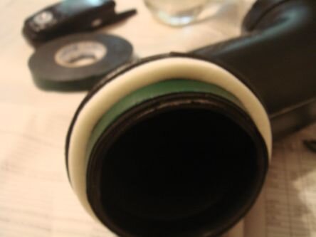

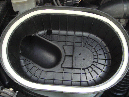

Сделал что-бы не тарахтело Обклеил скотчем двухстороним, сверху наклеил уплотнитель для окон, заодно уплотнил корпус фильтра:
Искал причину воя под капотом .Решил снять прокладку, и оставить всё как было. Снял клапан вот прокладка: , а так вроде целая: ещё чуть-чуть и в коллектор. Теперь поставил двойную на коллектор и вторую на радиатор. На всякий случай.

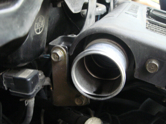

Этот клапан , или что его заменяет по идее должен стоять. турбина выдаёт много большее давление, и оно куда-то должно деться.либо давление куда-то девается на малых оборотах. не могу разобраться, тяга пропала на низах.долезть до конца мешает охладитель газов , система понижения токсичности .А вот какие ставили турбины, это тоже вопрос.а охладитель на картинке
Посмотрел по капсу( спасибо MAXDIE научил), , клапана сброса избыточного, его номер 11344 нет. И программа на запрос выдаёт, что не устанавливался на модели этого года. Может кто у себя на машинке 2001 года посмотрит? И чем тогда сбрасывается давление?
