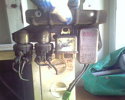

  1. -=MAXDIE=- Привет. На картинке 3 датчика, у меня накрылся первый с низу. На нём стоит номер K5T80571 и под ним 1Y116 . можно узнать что это за датчик и сколько стоит? Спасибо.
