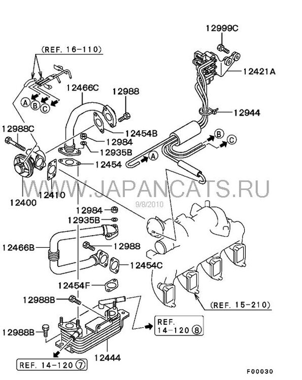

  7. Этот клапан , или что его заменяет по идее должен стоять. турбина выдаёт много большее давление, и оно куда-то должно деться.либо давление куда-то девается на малых оборотах. не могу разобраться, тяга пропала на низах.долезть до конца мешает охладитель газов , система понижения токсичности .А вот какие ставили турбины, это тоже вопрос.а охладитель на картинке

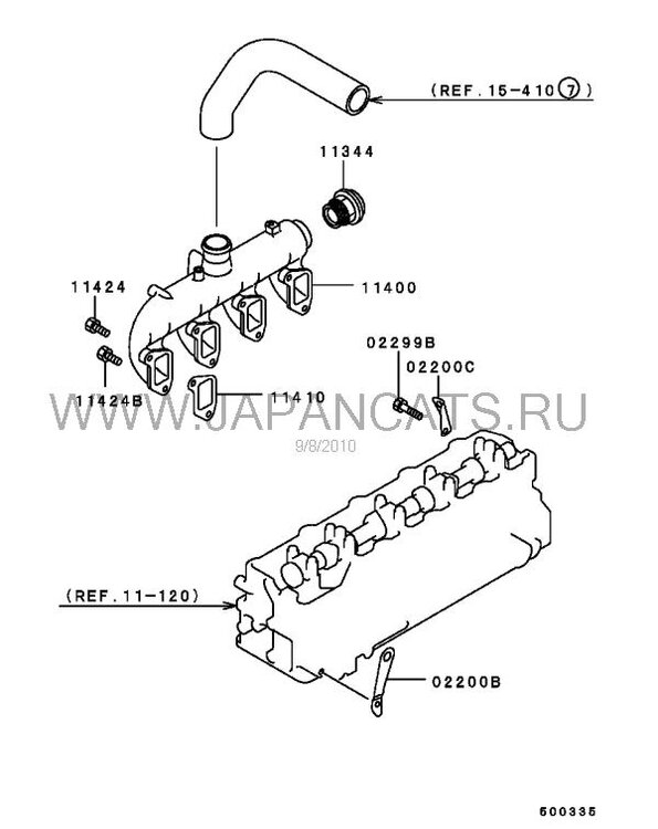

  8. Посмотрел по капсу( спасибо MAXDIE научил), , клапана сброса избыточного, его номер 11344 нет. И программа на запрос выдаёт, что не устанавливался на модели этого года. Может кто у себя на машинке 2001 года посмотрит? И чем тогда сбрасывается давление?

  23. Называется здрасьте.На 4м40EFI 2001г.в. не нашёл Клапан сброса избыточного давления,На впускном коллекторе его нет.Может его там вообще нет?По книге он есть.НЕ нащупать его рукой не возможно. Может кто сталкивался чем его там заменили?
