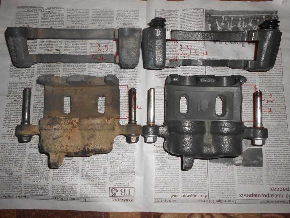

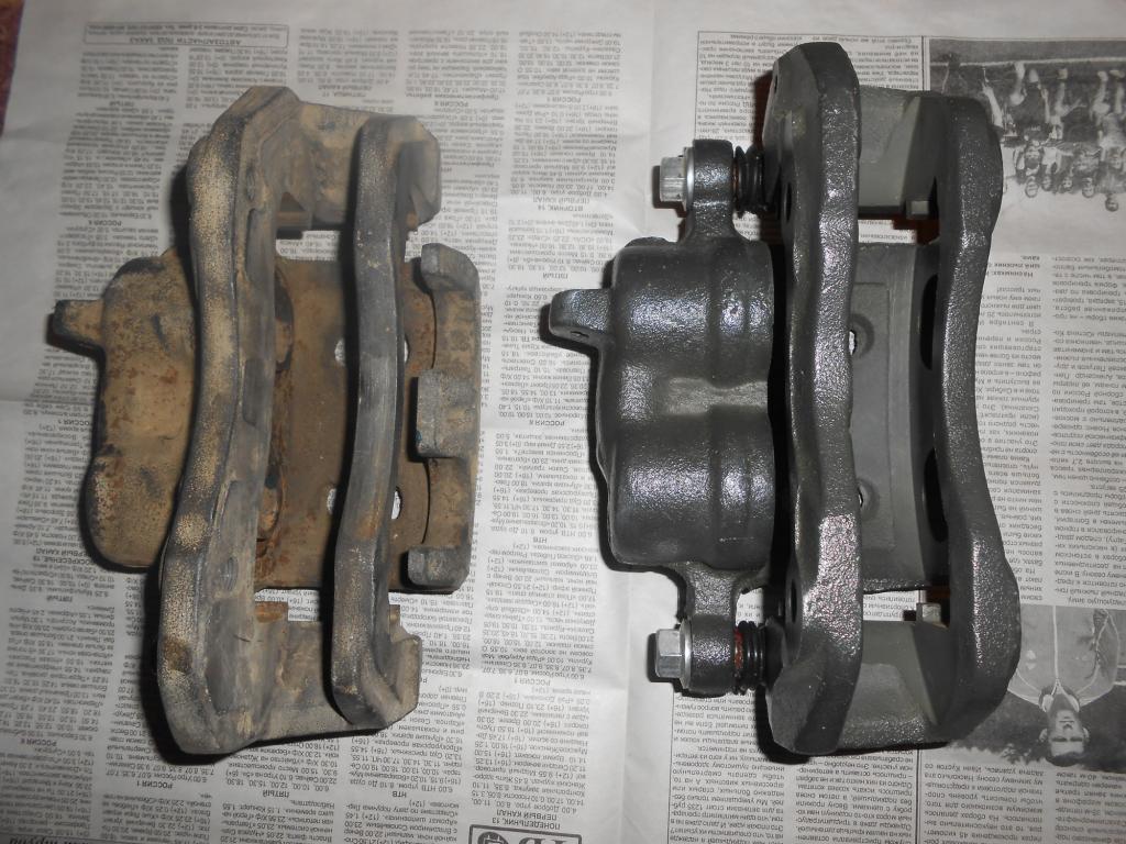

мысль то была и было бы это гораздо дешевле. МНЕ ЭТО НАДО БЫЛО БЫ ВСЁ ВЫПИСЫВАТЬ ЧЕРЕЗ ИНЕТ,А ТУТ ПОДВЕРНУЛСЯ ЭТОТ.НУ И ВЗЯЛ,ЧТО СДЕЛАНО ,ТО СДЕЛАНО.ВОПРОС У МЕНЯ СТОИТ ,К КАКОЙ МИЦУБИСЬКЕ ПОДОЙДЁТ ЭТОТ СУППОРТ ? Я бы продал его дешевле ,чем сам взял.
Как раз я из за скобы и пальцев ,можно сказать, и купил этот суппорт.Замучил стук при езде .
Суппорт покупал за 700 км от дома .Возможности сдать никакой, да ещё и чек на радостях не взял.Номера этого суппорта нет,на ветрине было написано что от дэлики,на вид он самый.Только при замене вылезла несостыковка.
суппорт новый,двухпоршневой.после работы сфотаю и выложу фотки.
Купил новый суппорт на PE8W.При замене оказалось ,что ширина суппорта,где ставятся колодки, больше на мм 6.Стандартный тормозной диск помоему гдето 24 мм,а этот суппорт для диска тормозного где то 30 мм.Вопрос:от каой делики этот суппорт,на какой делике тормозной диск 30 мм?А может от паджерика?Если кому нужен такой могу продать, я его взял за 8 рублей.
замучил стук,заметил одну тенденцию,если зафексировать дальнюю тормозную колодку от поршней,то стук пропадает.я пробовал клеить ее на специальный клей помогло не надолго,пробовал на двухсторонний скотч помогло на пару дней.есть мысль прсверлить скобу с колодкой и нарезать резьбу,прикрутиь колодку к скобе,звексировав болт на герметик.время будет,обязательно попробую.занимался ремонтом некоторых марок машин там колодку держит специальноя скоба из проволки,тоже можно попробовать сделать что нибудь подобное на булке.

У меня суппорта стучат на стыках асфальта ,а на грунтовке вообще громыхают.
