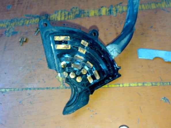

  7. Жёсткий демонтаж и его последствия или «ПАЗЛ для взрослых». Контактики, хреновые контактики.

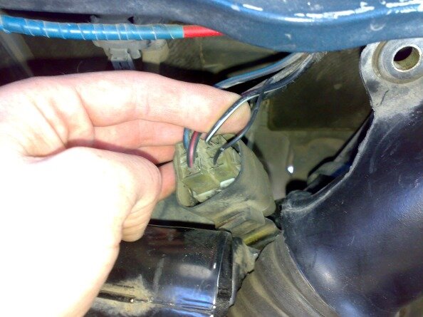

  8. Вот раскрас провода на реле стартера. От замка на переключалку идёт чёрный\жёлтый, с переключалки выходит чёрный\белый и идёт на реле стартера.

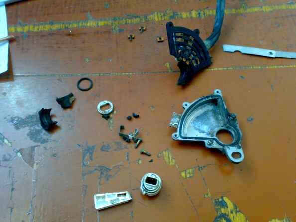

  9. Уже снял, точнее разломал, вырвал, выломал. Вот ведь блядская конструкция. Всё ссохлось-прикипело насмерть. С одной стороны обидно, весь гимор был из-за капельки воды, что попала внутрь и замёрзла как раз на контактах питания стартера. Если бы знать, то можно было бы не разбирать(ломать), а погреть - растаяла бы и всё.Так что мотайте на ус. Но с другой стороны вскрытие-взлом показало, что контакты загажены-окислены, одна из пружинок на ползунке сгнила и вот-вот бы сломалась. И как всегда оценивая работу приходишь к выводу, что второй раз сделал бы лучше.Ах если б знать, если б знать, что снимать эту хрень можно и нужно действуя(прилогая усилие) к металическому уголку(тот, что двумя болтиками(регулировочными) прикручен, а не к самому переключателю. В итоге переключалка разломана(фото чуть позже будет) и склеена-собрана назад. Завтра буду ставить и проверять.
  10. Ну вот и у меня накрылась эта шняга(датчик положения АКПП). Буду снимать, на улице колотун-бабай, так что пока пополняю запас русского мата, при разборке-сборке пригодится.
