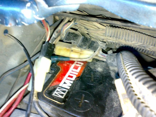

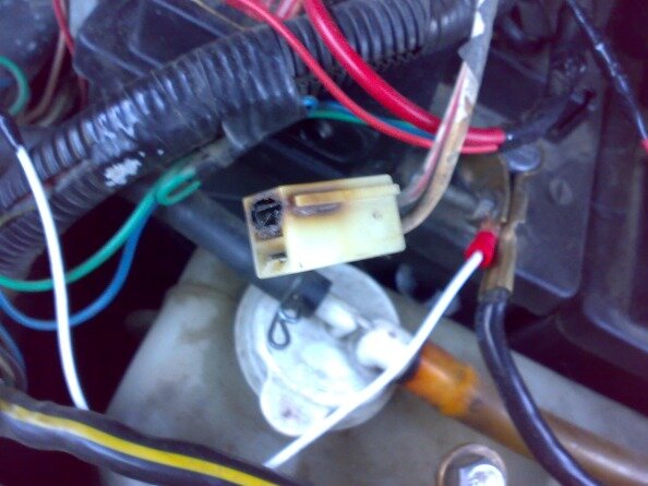

  10. Хороший стук, как говорят, вылезет.Хороший не контакт - тоже. Поздний вечер, слякоть, дождь со снегом и всё потухло. Всё как у всех: ни габаритов, ни света, ни аварийки,ни света в салоне и даже СТОПЫ не горят! Полез искать. Плавкие вставки целы, предохранители(к слову с книжкой не совпадают)целы, реле целы. Втихоря перегнал в отстойник, до утра. Утром начал искать и вспоминать кто, что писал-говорил. Garre_kiv большое спасибо про упоминание о пакостном месте. Залез,пошевелил разъём - всё заработало. Ещё раз пошевелил - перестало. Разобрал и вот:
