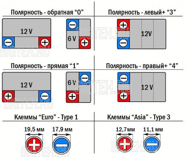

  13. Cell Lay-Out - полярность(расположение клемм) 1.- (+\-)СНГ 0.- (-\+)ЕВРО 3.- Грузовики

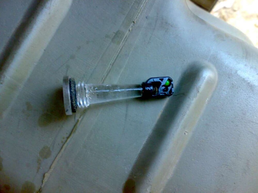

  18. Фото поближе Индикатор устроен как ареометр.Зелёный(в принципе может быть любого цвета) глазок -это шарик-поплавок, как в настоящем ареометре.Плотность повысилась - он всплыл и приблизился к "линзе". Плотность упала - он тонет и мы видим (сквозь электролит)черноту задней части индикатора и внутренностей АКБ в целом.Уровень упал, электролит не достаёт до "линзы" - мы видим прозрачное стекло(или пластик).

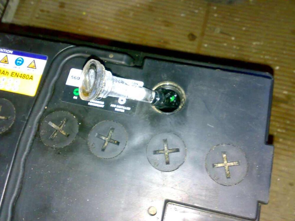

  19. На новых фото видно, что методом "подковыривания" АКБ не вскрывали. Края крышки ровные, без зазубрин и сколов, что не скажешь о глазке-индикаторе.Он на данной модели АКБ выкручивается(не на всех АКБ).Вот выкрутив его и измеряли плотность( ТОЛЬКО В ОДНОЙ БАНКЕ) Конструкция сего глазка-индикатора проста.
  20. Крышка в данном АКБ путём подковыривания не открывается! Она вклеена(впаяна) в корпус. Я ковырял АКБ подобной конструкции. gruskov, возле глазка( индикатора)циферьки и буковки - это код даты производства,если напишешь( на фото плохо видно) можно узнать, когда его сделали.
  21. 1. в аккумулятор(на фото) ни электролит, ни кислоту доливать нельзя. 2.Судя по фото АКБ корейского производства, не имеет пробок на каждую банку и не имеет съёмной общей крышки(интересно как на ТО измеряли плотность?), при работе без "катаклизмов" типа: глубокого разряда, езды на одном АКБ, хронического недозаряда или перезаряда, сильной встряски может прослужить около пяти лет. 3.На морозе плотность электролита понижается, поэтому измерять плотность надо при температуре электролита +20град., тогда замер будет точен. 4."смотровое окошко" - это индикатор заряда, скажем так: для "чайников" показывает только состояние банки на которой установлен, обычно установлен "глухо" без возможности демонтажа и последующей установки на место. 5.АКБ имеет полупрозрачный корпус и метки MIN(lower level) и MAX(upper level), поэтому уровень электролита можно оценить визуально "на свет". 6.Если уровень электролита в какой-то отдельной(отдельных)банке ниже или сильно отличается от соседних(обычно крайние банки), то долить дис.воды( см.#13) и зарядить (см.#8). 7.если с уровнем всё ОК , то заряжать.Оценить степень заряда можно нагрузочной вилкой(в хозяйстве лучше иметь), чем выше напряжение под нагрузкой и менее стремительно его падение, тем лучше заряжен АКБ. 8."Когда приезжал, всё тушил, давал обороты мин на 5, в районе 1200-1500" - бестолковое занятие. 9.На зиму (-20 и ниже) плотность лучше делать 1,30.(повышать плотность только зарядом АКБ), а летом(+20,+30) - 1,25. (понижать плотность разряжая АКБ),поэтому если собираетесь следить за АКБ и хотите и менять плотность по сезону( температуре ) приобретайте АКБ имеющие доступ к банкам для замера плотности электролита. 10.Плотность 1,27 - 1,28 является усреднённой и на лето и на зиму(скажем так: ни вашим не нашим)и подходит для районов с умеренным климатом без резких годовых перепадов температуры. 11.Большинство производителей выпускающие залитые АКБ выставляют плотность 1,25( на новых ), поэтому купив новый АКБ, когда на улице -30 , необходимо плотность электролита поднять( зарядкой)
