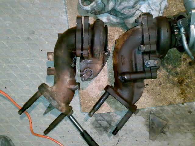

  9. ЗАМЕНА ГОРЯЧЕЙ УЛИТКИ НА ДЕЛИКЕ 4D56 Слева от DELICA (масло-вода)родная, справа от Паджеро коротыша(масло)б\у. (На фото улитка уже поменяна) Флажок клапана перепуска в максимально верхнем положении. Диаметр шплинта на флажке клапана перепуска у Паджеро(справа) больше, чем на родном от Делики. Родной клапан перепуска от Паджеро не поставиш, мешает металлический воздуховод, хотя точки крепления есть. Родной от Делики, даже если согнуть( укоротить), то отверстие под шплинт флажка увеличить(рассверлить) не получится, т.к.не хватает ширины сплющенного конца штока клапана. Пришлось колхозить. P.S.Картридж и холодная улитка стоять родные.
  10. 4D56 Слева от DELICA (масло-вода), справа от Паджеро коротыша(масло). Флажок клапана перепуска в максимально верхнем положении. Диаметр шплинта на флажке клапана перепуска у Паджеро(справа) больше, чем на родном от Делики. Родной клапан перепуска от Паджеро не поставиш, мешает металлический воздуховод, хотя точки крепления есть. Родной от Делики, даже если согнуть( укоротить), то отверстие под шплинт флажка увеличить(рассверлить) не получится, т.к.не хватает ширины сплющенного конца штока клапана. Пришлось колхозить.

  13. Коллектор и улитка подошли как родные.Мудохался толъко с клапаном перепуска.Резулътатом доволен.Потребление топлива - на 21км 2литра.Как грица - звезда в шоке.

  20. Antstreb. У меня так тёк cальник распредвала.Течет незаметно,а г-на много.
  21. Подробнее. Три года езжу с нерабочей турбой(как оказалось).Собираюсь ставить новую,мужик, котрый мне её хочет продать дал совет:если вдруг двигун, после установки новой турбины будет сопливить маслом, то сразу не паникуй.И рассказал следующее. На своём 4D56 на Паджеро коротыше он поменял турбину на новую(в масле, взял дорого).Завёл,машина шепчет.Прокатился по городу, но город махонький шибко не разгонишься.Выехал на трассу, даванул на все деньги км 30.Перед тем, как развернуться назад увидел в зеркало, что сзади сизый дым.Остановился открыл капот:из под заливной ручейком масло бежит,прокладка под крышкой в масляных потёках.Отсоединил сапун из него дым.Рванул обратно с отсоединённым сапуном(дырку заглушил, сапун вниз).На КП (город режимный)мент тычет пальцем вниз машины.Мужик глянул и офигел - масло снизу бежит ручьём.Он знакомых по сотке и волоком в гараж.Первым делом решил промыть катакомбы маслоуловителя в крышке.Пока промывал нарисовались всё знающие соседи по гаражке.Кто то высказал предположение о маслосъёмных колпачках.Начали смотреть повнимательней и один или два забраковали.То ли пружинка слетела, то ли лопну, то ли трещина-задир, что было не уточнил.Заменил все.Проблема исчезла. Он сам объясняет это так:старая турба давление не давала,маслаки стояли видимо старые(может родные ещё), вот они давление создаваемое новой турбиной и не выдержали и давление стало стравливать под клапанную крышку, а при отсоединении сапуна вентиляция(отсос картерных газов)вообще пропала, давление в картере стало ещё выше и двигун погнал масло сильнее(полумесяц сзади,щуп и что-то ещё) Вот подробности.За что купил так сказать.
