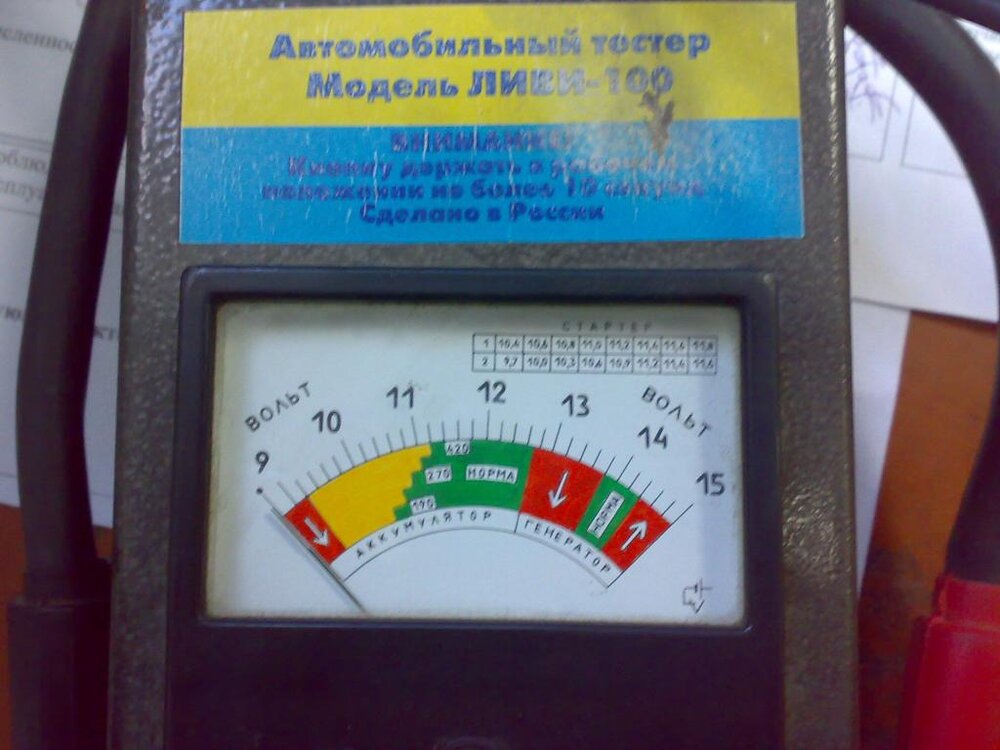

Я рядом с фото ссылочку клеил. По ходу сей агрегат можно как-то заглушитъ или обойти. Я бы сам хотел это устройство рассмотретъ поближе, да видно пока не судъба.
Я бы перед СТО все же изучил тот девайс который на фото, там тебе и воздух и жидкостъ. Если он (девайс) у тебя естъ.
Брат будъ на внимателен с СТОумелъцами, не ровен час уболтают на не хорошее.
