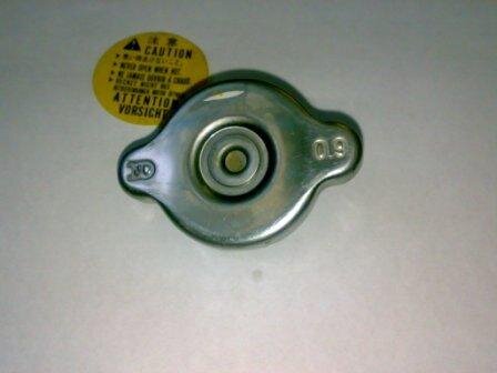

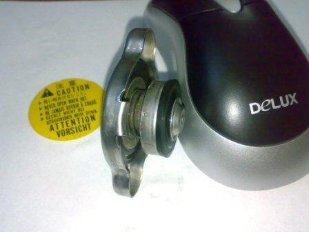

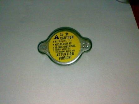

-этикетка ОРИГИНАЛ -крепление потрохов(клапанов) к внешней части крышки,должно быть герметичным -видно оба клапана
В моём случае никакого воздуха не было.У меня когда воздух, двигло начинает колбасить в районе 2000об.и сзади валит сизый дым клубами( проверяю стоя на месте).А эти ощущения сродни забитого фильтра.Не знаю, что я там прочистил, когда промыл ЛАВРом, но цена вопроса(в нашем ауле)600руб.-всяко дешевле мотаний по мастерам.
Японцы никакие клапана наклейками не заклеивают, ни плотными ни неплотными.Пробка имеет два клапана.1-это пружинка,металлическая основа и резинка на ней.2-это металлическая тарелочка посередине резинки на первом клапане.На заливной горловине радиатора есть сужение.Резинка первого клапана должна плотно к нему прилегать.Если она прилегает не плотно, то в системе не создаётся давление, а расширяющийся при нагреве тосол просто перетекает в расширительный бачок.Если резинка прилегает очень сильно(китайцы в основном копирую внешний вид деталей, а не их качество и размеры), то давления 0,9 атм становится мало и клапан открывается(расширяющийся тосол давит на клапан и уходит в расшир.бачок)при более высоком давлении или вообще не открывается-тогда мы имеем проблемы с радиатором или сорваным где-нибудь патрубком.Второй клапан(тарелочка)служит для возврата тосола в систему.Когда двигатель остывает, тосол сжимается, давление падает и в системе создаётся разрежение, которое приоткрывает второй клапан и тосол всасывается в систему из расшир.бачка.Если второй клапан не сработает(закис), вакуумом сплющит верхний патрубок, а если крышку под наклейкой "пучит"-то вакуума не будет, патрубок будет выглядеть нормально, но и тосол в систему обратно не поступит.Раньше (когда такие крышки видели только в кино) под тарелку второго клапана подкладывали что-нибудь или отрывали его совсем. Свою( снятую со свежезагнанной машины)проверил так. 1.Тосол заливаешь по выступ в горловине радиатора на холодную. 2.Крышка закрываться должна без усилия-гарантия правильного размера. 3.Сдавливаешь верхний патрубок и если чувствуется услие, то первый клапан прилегает плотно. 4.Заводишь, хорошо прогреваешь, глушишь, даёшь остыть и открываешь крышку-если тосола как было, то второй клапан сработал и крышку не "пучит".

Оверквонинг: На счёт того, что рвёт радиатор-не видел ни разу.Сам сталкивался только стем,что у китайских пробок все потроха отгнивали за пару недель и оставалась одна только верхняя крышка.У знакомого на ПАДЖЕРО в радиаторе их штук пять плавает.Вообще эта заливная пробка-клапан от пробок на другие авто не отличается-бери там где есть гарантия что не впарят левого китайца.Для себя я спёр со свежезагнанного Паджерика, поскольку в нашем ауле хорошую не нашел не смотря на цены:от 40руб. до 450руб.
