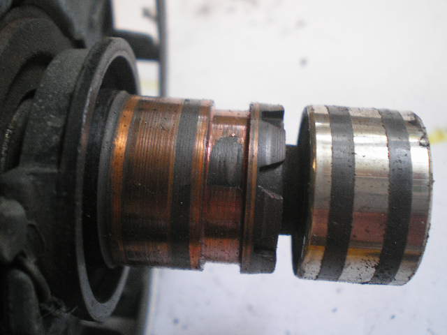

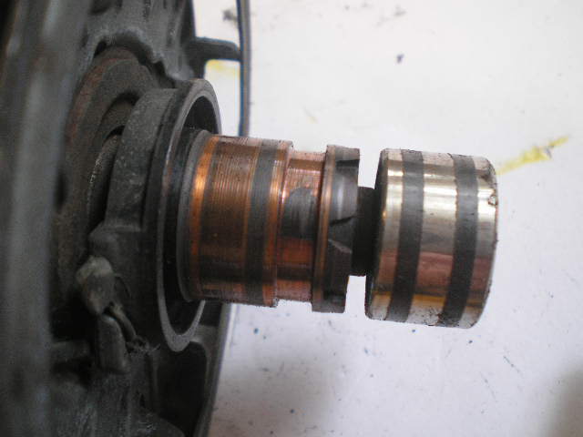

Была похожая проблема. Причина - неисправность генератора, разрушилась одна из щеток и проточила на роторе кольцо коллектора почти до изолятора. Лечил заменой на китайский генератор от Пыжа. На этикетке написано 110 А. Эксплуатация показала, что на мою машинку этот генератор не совсем подходит. При включении кондиционера и ближнего света, и движении в городском цикле (пробки, светофоры) напряжение в бортовой сети очень быстро падает ниже 11 вольт, и машинка начинает тупить при наборе оборотов, особенно при трогании с места и попытке ускорения. Предполагаю, что для датчика TPS 11 вольт уже мало. В дальнейшем приобрел родной ротор б/у и установил штатный генератор 120 А. Вылечил.

После снятия генератора оказалось, что дальняя от шкива щетка разрушилась, а пружинка проточила в коллекторе канавку около 3 мм. Выработка была такой,что в секторе около 20 градусов коллектор протерся до изолятора.
